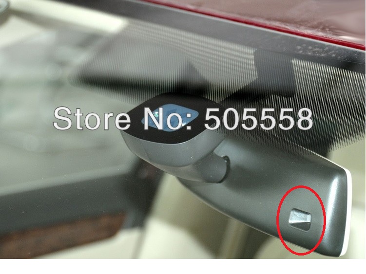

Fui dar uma olhada melhor, e é igual esse da foto. Esse sensor atrás do retrovisor serve para detectar tanto a luz do dia como a luz dos outros carros para a luz alta automática?
O meu é um Highline 14/14 com o pacote Exclusive.
Não.
Esse é o sensor do retrovisor fotocrômico. Não tem nada a ver com faróis.
