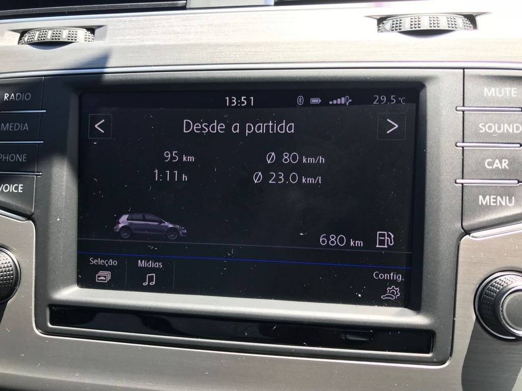

Fiz 20,5km/l no cpu de bordo num trecho de 100km outro dia no up tsi da minha avó.
Minha mãe já conseguiu a façanha de 22km/l. Aquele carro é absurdamente econômico, pena que a posição de dirigir seja tão ruim, me deu uma dor nas costas do caramba .
