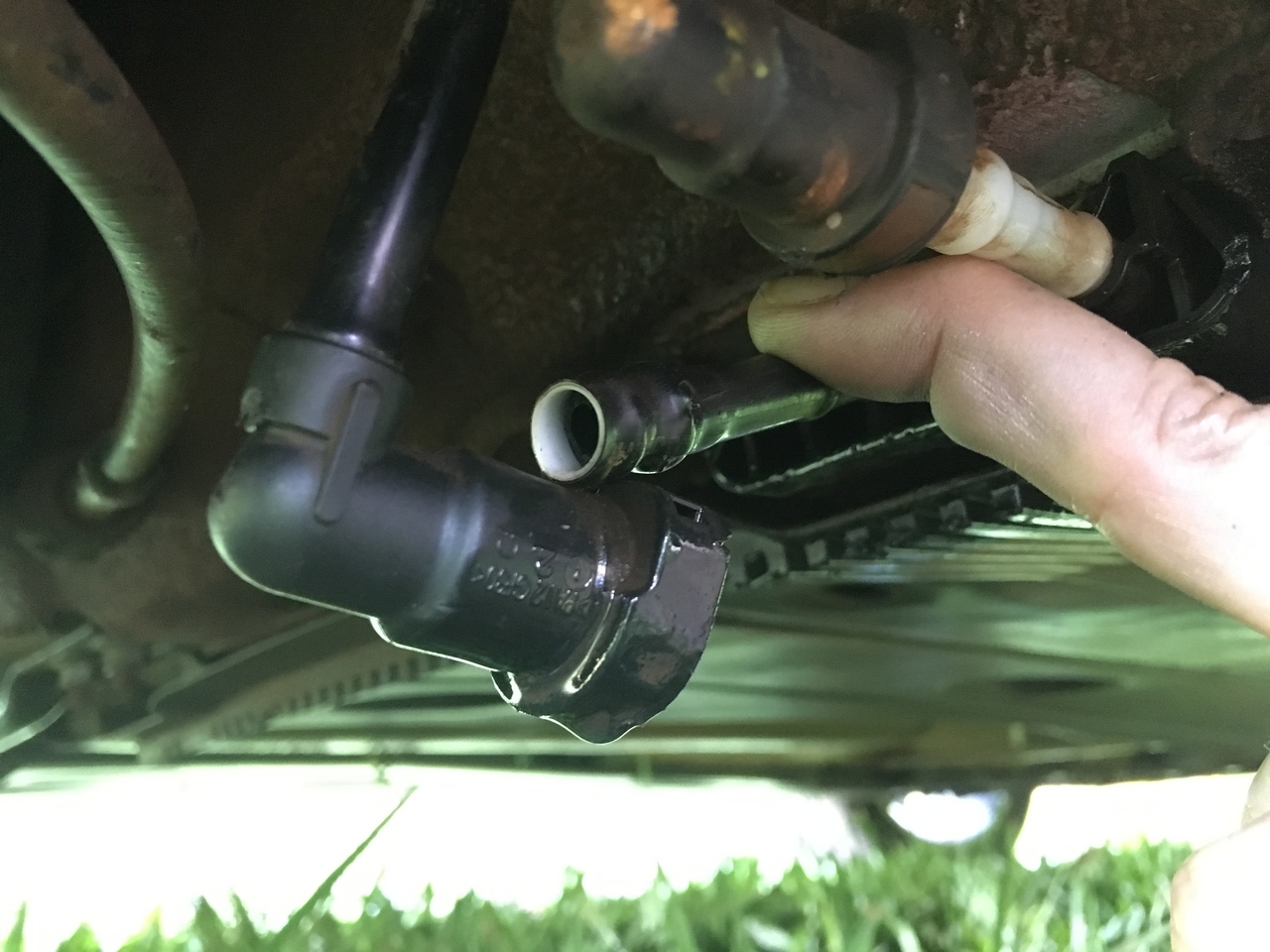

2 horas atrás, Cristian disse:
Pessoal essa é a peça danificada. Alguém sabe me dizer o nome, pois na VW estão me pedindo mais de 900 R$ só pela peça. Acho um absurdo
Abç
Tem que chamar a polícia!
Que absurdo é esse de 900,00 reais?
Entra em contato com a VW pedindo esclarecimentos!
