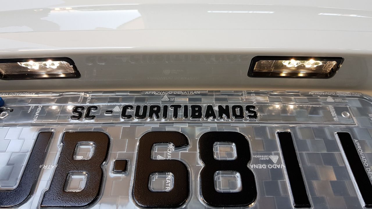

Pessoal, boa tarde,
Meu nome é Lucas e recentemente comprei um Golf 1.0 TSI comortline.
Comprei o carro no dia 31/01 0km já com um triângulo no painel, na cidade de Araranguá - SC (local que fez o melhor preço pra mim), como estava com pressa para voltar para casa com a nave nova e tive alguns problemas com o banco na hora de realizar o pagamento, acabei deixando para resolver mais tarde a parte do triângulo no painel.
Futuramente vi que o triângulo no computador de bordo era com relação à luz da placa, que dizia estar com falha. Porém as luzes da placa estavam funcionando corretamente... Apenas o aviso que aparecia. Levei na concessionária aqui em Florianópolis agora e me falaram que a luz não é original do carro (eu não fiz mudança alguma).
Revisei nos tópicos deste fórum que as luzes dos comfortlines são amarelas (código 1k8943021) e não em LED (código 1k8943021c -edit) como nos highlines, porém no meu carro vieram as 2 lâmpadas em LED e não as amarelas e acredito que seja por isso que está dando este aviso.
Eu acredito que as luzes sejam originais do carro, tem o código correto anexado e tem o símbolo da VW nele, porém são em LED! O pessoal da CCS aqui de Florianópolis se negou a fazer a troca da peça porque disseram que foi a CCS de Araranguá ou até mesmo eu que realizou essa mudança - e também não tem a peça para me vender! Custaria apenas a bagatela de 170 reais cada uma.
Alguém do fórum pode me confirmar que as luzes de iluminação da placa do comfortline 1.0 TSI 17/17 são amarelas mesmo?! Alguém em Fpolis ou Porto Alegre com as luzes de iluminação da placa amarela para vender para mim?? Alguém nestas duas cidades que podem fazer um VCDS para me ajudar e tirar este aviso?
Muito obrigado!

Olá tudo bem?
Tenho um modelo igual ao seu e confirmo que as luzes das placas são de lâmpadas comum mesmo (filamento).
Até tentei colocar de LED mas deu o mesmo erro que o seu e removi.
Volta lá na CSS onde vc pegou e reclama. Se é um modelo zero km não tem motivo pra vir com LED. Aproveita e registra reclamação no Sac da VW, pois se trocaram as lâmpadas originais quem te garante que não trocaram outras peças também.

Boa noite! Tenho um TSI 1.0 Comfortline também e as luzes são comuns mesmo. Voltaria na concessionária em que comprou o carro exigindo a troca.e644b45e8acfd3a43caca6f354ffc156.jpg

Pessoal, muito obrigado. Entrei em contato com a CCS que vendeu o carro, levarei ele na quarta-feira quando estiver voltando para Porto Alegre para que eles vejam o que aconteceu. Também já liguei no SAC da VW, voltarei a ligar no SAC se a CCS se negar a fazer a troca das peças.
Obrigado pela ajuda. Podem ver que as luzes são "brancas"... Deixam o carro mais bonito, mas não consigo ficar com aquele aviso me importunando no CB.
