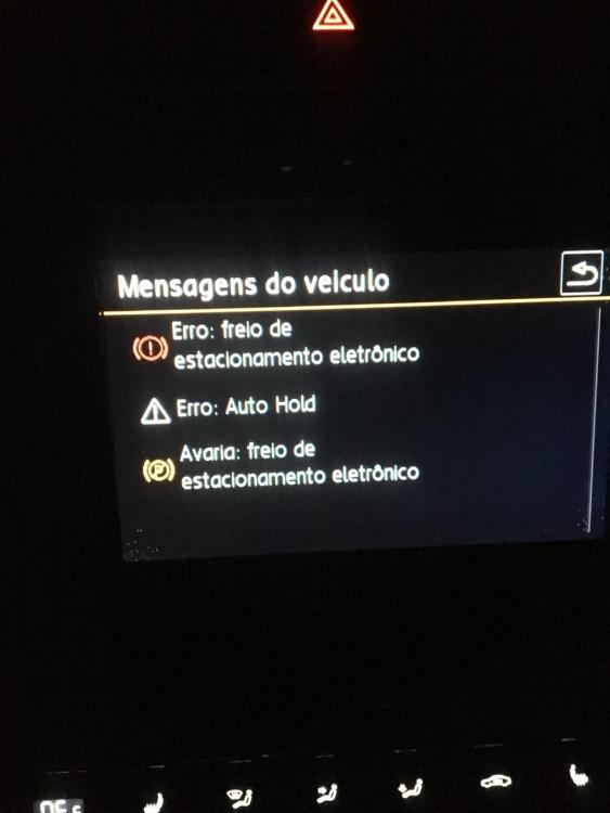

Bom vamos la, estava andando com meu carro, e quando cheguei em casa ele apareceu a mensagem de avaria do freio de mão eletrônico. Leguei para o cara da concessionaria que me atende, ele recomendou levar para passar o aparelho e "apagar" a mensagem.
Como na minha cidade não tem e a unica mais proxima fica a 200 km, andei procurando alguma oficina para verificar o que estava acontecendo. Ninguem descobriu da onde estava vindo o problema. O freio de mão fica piscando e no painel aparece que estou andando com o freio de mão acionado e erro no auto hold... Tem hora que eu aciono o freio de mão, funciona normal e depois ele volta aparecer.
Levei na concessionaria para ver o que estava acontecendo, diagnosticaram que a maquina do freio de mao do lado esquerdo estava com problema e que era necessario realizar a troca por uma nova. Achei muito caro a peça e resolvi trocar por fora.
Coloquei uma usava mas que estava funcionando normal, fui buscar o carro, eu andando por volta de 20 minutos com o carro, novamente apareceu a mensagem.
Isso ja esta acontecendo desde antes do carnaval...
Pedi para minha prima levar meu carro onde troquei o motor do freio de mão, os car passaram o aparelho e nao apareceu nenhum erro...  Com isso, liguei para o cara da concessionaria informando que eu havia realizado a troca e que nao adiantou nada, ele pediu para levar o carro la. Mas assim, estou desanimando com o carro, pois não estao achando da onde esta vindo este problema.
POR ACASO, ALGUEM JA PASSOU POR ISSO, SE SIM, COMO SOLUCIONOU?... Estou ate pensando em vender o carro... esta complicado...
Alguem para ajudar? Faz mais de um mes que estou procurando solução e na concessarionaria eles diz que o aparelho nao acusa nada e que preciso trocar o motor de freio de mao de novo.
Falaram que o carro esta identificando o numero de serie do motor do freio de mão que é diferente...

Bom dia, levei o carro para passar o aparelho aqui na minha cidade. Um cara teve acesso e apareceu varios erros, todos relacionados ao lado esquerdo. As mensagens apareciam e falavam: abertura incompleta do motor do freio de mao esquerdo, avaria na parte eletrica do sistema de freio eletronico e entre outros, mas todos envolviam parte eletrica....
quando fui pedir os codigos, ele acionou o freio de mao e apagou os erros porque voltou funcionar normal, consegui anotar somente um, mas nao tenho certeza se esta correto. O codigo era este 000032830

Galera, depois de 3 meses convivendo com o erro da avaria, essa semana solucionei o problema. A concessionaria como eu imaginava esta errada em falar para eu trocar o motor do freio de mao com eles, que era o codigo da minha peça nova que nao era adequada para o meu carro.
Enfim, levei em um auto eletrica, o cara inverteu os cabos e comecou acusar lado direito, entao ele disse que nao havia problema no meu motor do freio de mao. Investigou os chicotes e nao tinha nada de errado.
Trocamos a central do abs, levou o carro para codificar dentro da concessionaria.
Problema solucionado. Estou com o mesmo motor do freio de mao que era do meu carro (o original).
