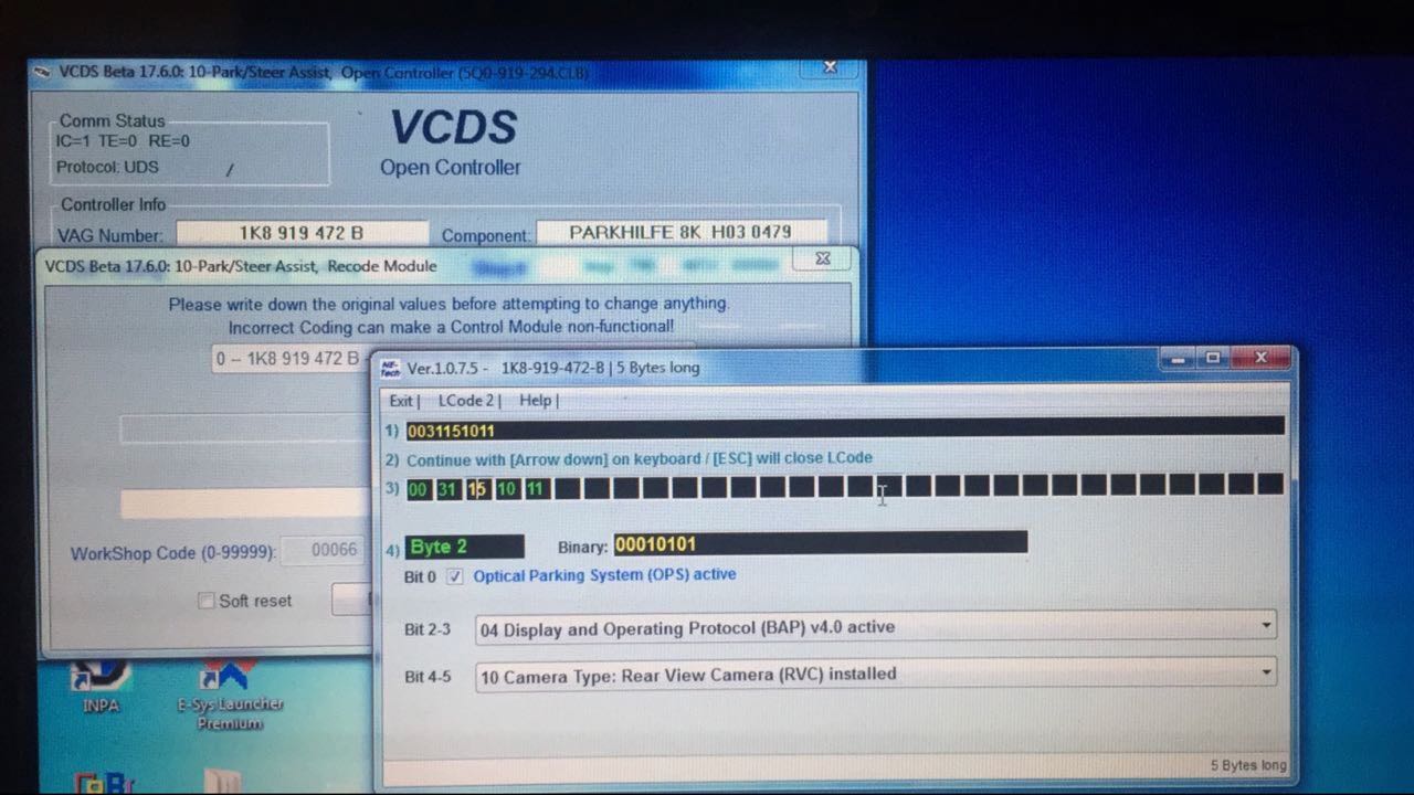

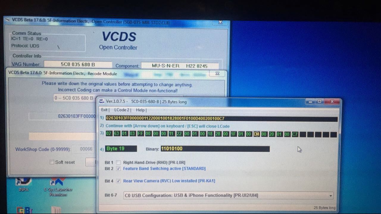

Estranho amigo. Com a primeira imagem, byte 19 e bit 4 seria pra funcionar.
tem certeza que a energia tá ligada ?
pegou energia de onde ? pergunto porque tive esse problema. Quando acionava a ré aparecia a tela preta da câmera sem imagem. Tava faltando energizar. Liguei no cabo do acendedor do porta malas e funcionou.
estou com esse mesmo problema, amigo aquele fio vermelho que fica junto com a entrada rca onde eu ligo ele, pois ele e energizado, acho que por isso n esta vindo imagem na minha câmera.. desde ja obg
