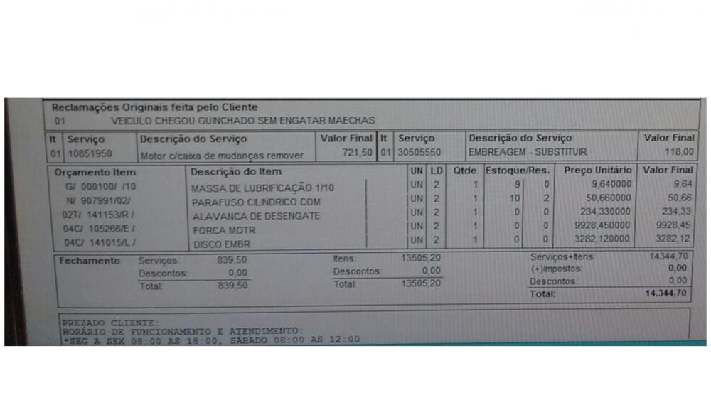

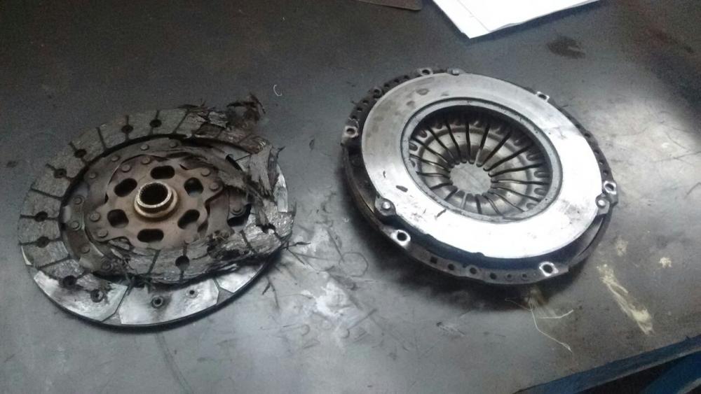

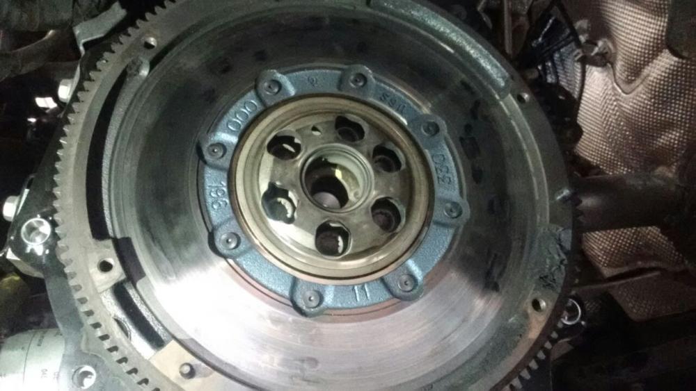

A concessionária avaliou o carro hoje e disse que a embreagem queimou e que a garantia não cobre porque é mal uso. Achei muito estranha essa alegação, afinal o comportamento na direção sempre foi normal. Conheço o ex-dono e não faz sentido dizer que um carro com essa quilometragem queime a embreagem por mau uso. O uso do carro sempre foi normal. No dia anterior ao ocorrido de fato pegamos um engarrafamento numa subida, usamos o controle de embreagem e sentimos um cheiro de queimado. O orçamento ficou em R$ 3.850,00. Disseram que se eu quiser que abra o câmbio somente para eles avaliarem o disco de embreagem, eu devo pagar a mão-de-obra de R$ 790,00, mas que muito provavelmente a fábrica não considerará a peça defeituosa.
Conversei com o ex-dono que se prontificou a dividir a despesa comigo, o que acho justo. Ele sugeriu levar o carro em uma oficina de confiança dele, mas eu tenho receio de perder a garantia do carro se eu fizer isso.
Enfim, amanhã decidirei se autorizo o serviço. Gostaria de ouvir comentários e, se alguém tiver alguma ideia sobre como lidar com isso, escreva aqui. Obrigado!

Quando você diz "pegamos um engarrafamento na subida e usamos o controle de embreagem" significa que ficou segurando o carro na subida pela embreagem?

Rodrigo, o consultor técnico falou que pode queimar, mas que depois ela pode esfriar e não danificar nada. Ou pode queimar e depois danificar. Enfim, ele deu a entender que o fato de a embreagem feder a queimado não significa que ela está estragada. Complicado isso!
De qualquer forma, acho muito estranho que esses pequenos usos um pouco mais exigentes estraguem uma embreagem de um carro novo. Já tive muitos carros e nunca tive problemas com embreagem com o carro tão novo.
