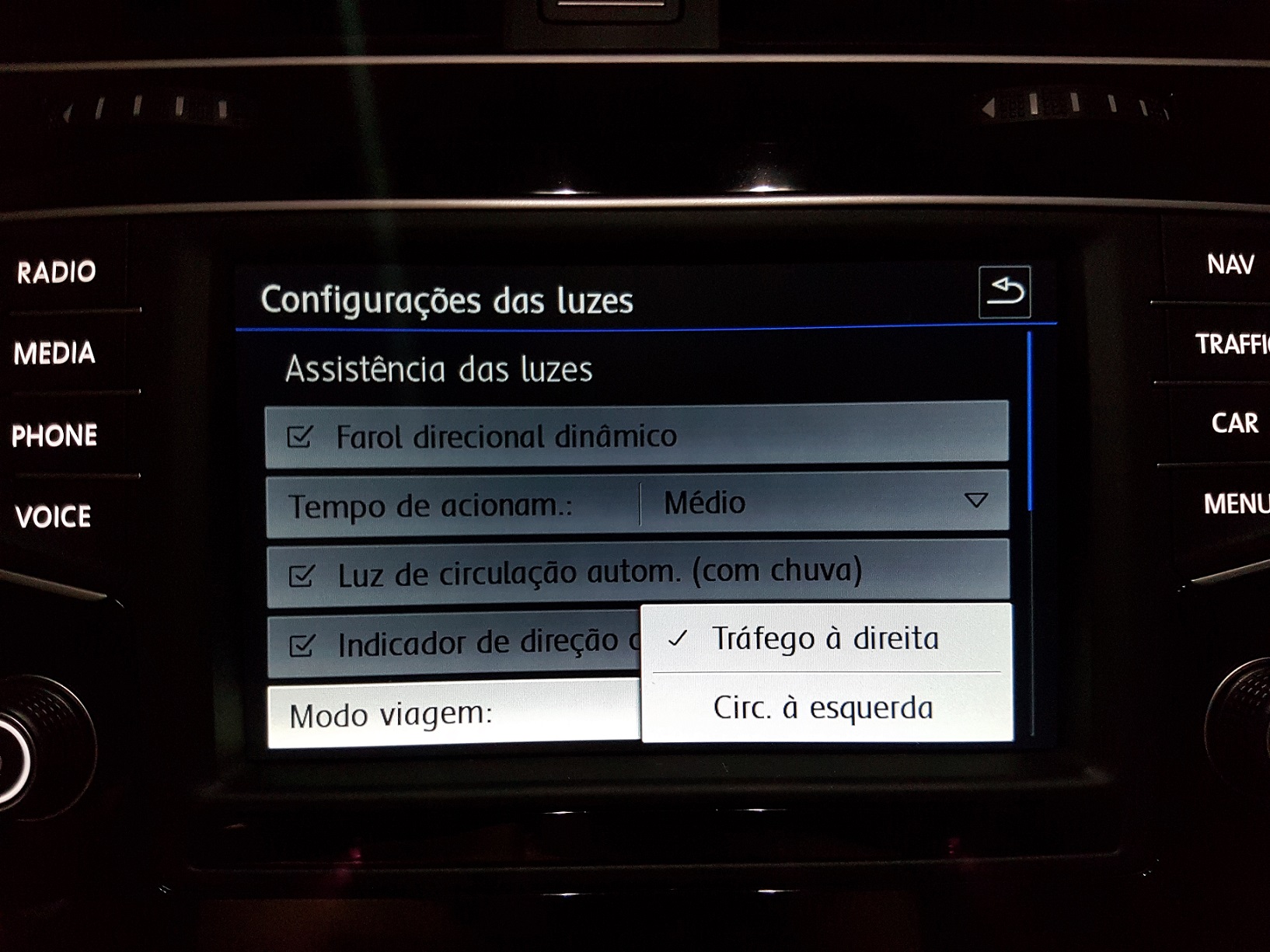

Vi também uma configuração de "Modo Viagem" que está pré-selecionada a opção "Tráfego à direita", alguém sabe o que isso significa?

Sobre a configuração que tu mencionou. Até onde eu sei tem haver com o ajuste do farol, se tu selecionar a segunda opção tu consegue ver o farol alterando o angulo. Eu entendo que isso é pra paises onde se dirige na esquerda. Acredito que é isso. abraço
É isso mesmo, segue do Manual do Golf:
Mudar a posição do farol (modo de viagem)
Em primeiro lugar, ler e observar as informações
introdutórias e as indicações
de segurança na página 107.
Nas conduções em países com sentido de rodagem
contrário ao do país de origem, o farol com
lâmpadas de descarga de gás do farol baixo pode
ofuscar os veículos do sentido contrário. Por isso,
é preciso mudar a posição do farol em viagens para
países com sentido de rodagem contrário.
Nos veículos com regulagem automática do farol
alto, o alinhamento do farol pode ser adaptado no
sistema Infotainment com o botão  e com as
superfícies de função  e Luz ⇒ Página 32.
Mais informações podem ser obtidas numa empresa
especializada. Para isso, a Volkswagen recomenda
uma Concessionária Volkswagen.
A utilização do modo viagem só é permitido
se for utilizado por um período curto de tempo.
Dirigir-se a uma empresa especializada para
uma conversão permanente. Para isso, a Volkswagen
recomenda procurar uma Concessionária
Volkswagen.
