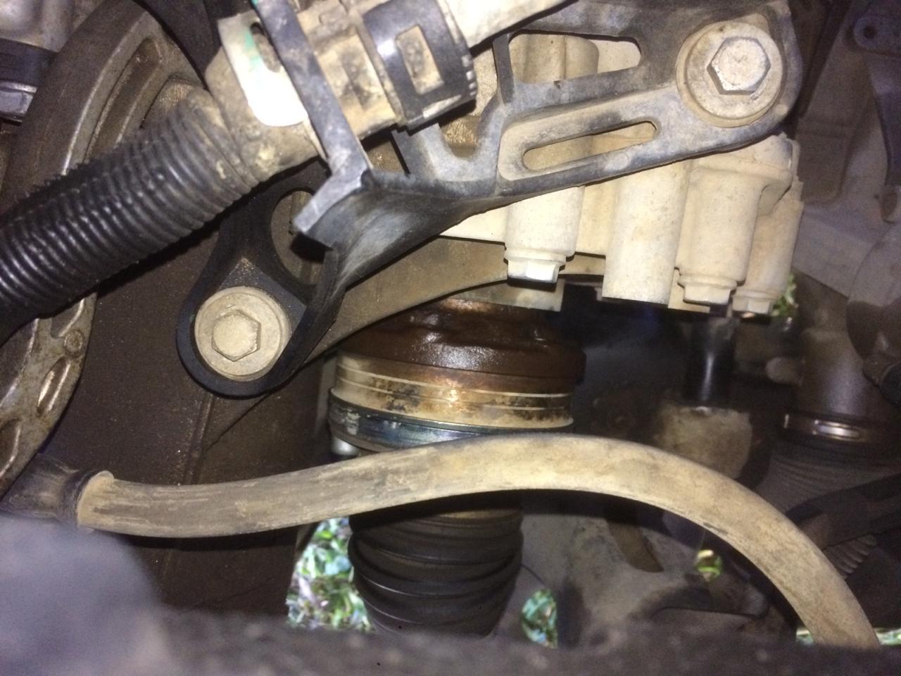

Só para dar continuidade ao tópico e não deixar ele sem o fim correto da historia hehehehe. Bom o problema que tinha (vazamento aparentemente vindo do cilindro de freio) continuou após a troca do cilindro mestre, como sou chatão mesmo retornei a CSS, onde fui sempre bem atendido, embora começo a concordar com o despreparo dos mecânicos, voltei a reclamar do dito vazamento segue foto:
5c3f5305340f2_WhatsAppImage2019-01-16at13_50_41.thumb.jpeg.459efebbe67646e313e94eedab95c421.jpeg

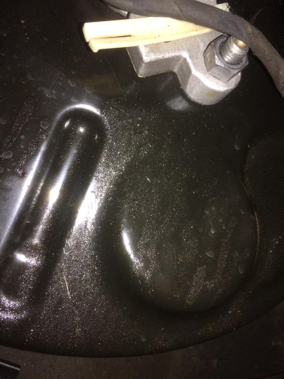

E eu mesmo sendo apenas um curioso em mecânica, já tinha chamado a atenção deles perguntando se esse óleo não poderia estar sendo jogado da homocinética por força centrifuga, mas um deles ignorou o que eu falei (no fundo mandou eu toma no ** certamente), e falou que óleo só desce não sobe, eu simplesmente silenciei, carro estava na garantia por mim que troquem até o estepe para sanar esse vazamento. Segue foto do vazamento da homocinética.
5c3f5518a650e_WhatsAppImage2019-01-16at13_50.41(1).thumb.jpeg.82ebe50afcd9190eaff7283172892e43.jpeg

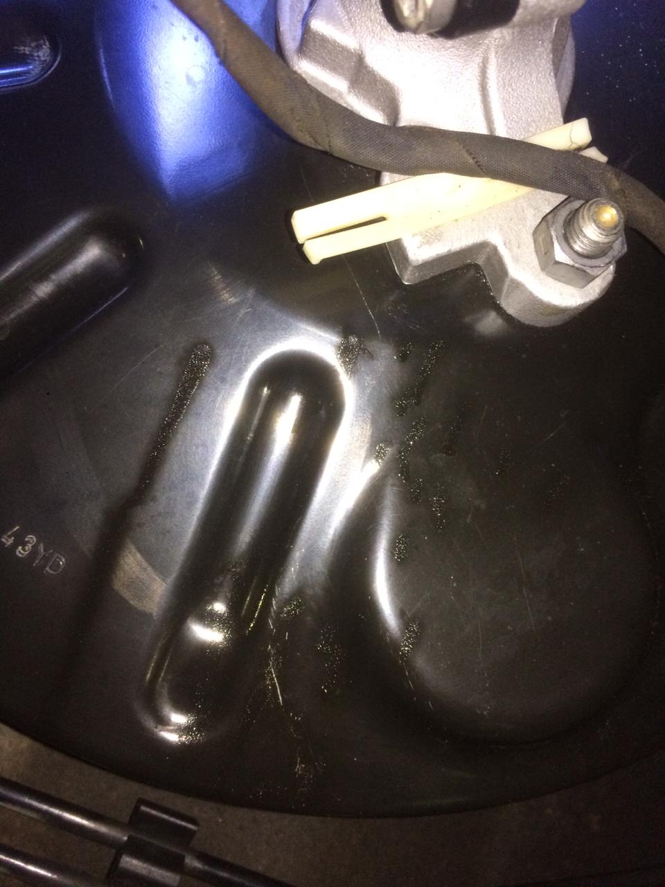

Sobre esse vazamento aí diziam que era porque pingava fluido de freio em cima e jogava para todo lado no motor, até fazia sentido mas eu continuava achando que o vazamento era somente aí. Bom então já que não resolveu trocar o cilindro de freio, trocaram agora o reservatório, segundo eles estava com micro fissuras, e adivinha????? não resolveu nada kkk.... E eu novamente na CSS reclamando. Aí por sorte ou azar não sei bem, um mecânico mais aceitador de opiniões me atendeu e deu 10% de credibilidade na minha teoria, aí já me animei. Ele limpou tudo e falou para retornar no primeiro sinal de vazamento. Segue foto do primeiro sinal do vazamento.
5c3f574bcce30_WhatsAppImage2019-01-16at14_09_19.thumb.jpeg.a50c097e9bc257ec128ccf1a2ad73812.jpeg
Para mim estava mais do que na cara que o não tinha nada a ver com cilindro de freio reservatório e qualquer coisa parecida, eu só tinha que provar para os mecânicos minha teoria. Então eu como bom brasileiro que manja bem de gambiarra, depois de diversos cálculos chego ao projeto: CONTINUA....
