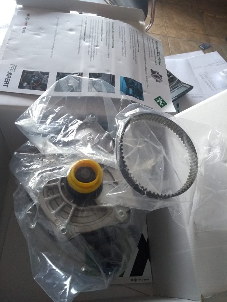

Comprei essa mesma bomba e eu mesmo a instalei, aproveitei e fiz uma descabornização mecânica das válvulas de admissão, ficaram limpinhas!(achei desnecessário usar produto químico)!
Vc poderia nos  contar porque ela não funcionou?
Seria de grande ajuda!
Grato!

Saulo,
Trocou a correia de borracha da bomba d'água? Teve que travar virabrequim ou outra parte do motor para este não sair do ponto, a fim de que conseguisse desparafusar o parafuso de rosca contrária?
Abs!
Boa noite , Thiago!
Sim troquei, ela acompanha a bomba juntamente com esse parafuso de rosca esquerda que deve ser instalado com torque em peso e em ângulo!
Não tem que travar o vira, apenas segurá-lo, a retirada e instalação desse parafuso de rosca esquerda não interfere no sincronismo que é feito na parte frontal. ( A bomba em si não é sincronizada, tanto que a engrenagem dela "loca" , sem ponto predefinido de montagem)!
Outro detalhe que ratifica o exposto acima: na hora de descarbonizar as válvulas de admissão o fechamento delas foi realizado  girando o virabrequim manualmente, nesse momento a bomba estava retirada do motor!
Agora uma pergunta:  pra esse motor, ea888, quatro tempos,  quantos cilindros têm   suas válvulas de admissão fechadas e em qual(is) fase(s)???? Rsrss!
PS Tive que raciocinar a esse respeito pra ter a certeza que ao raspar as válvulas e dutos de admissão  não entraria resíduos no interior do cilindro!
Abs!
