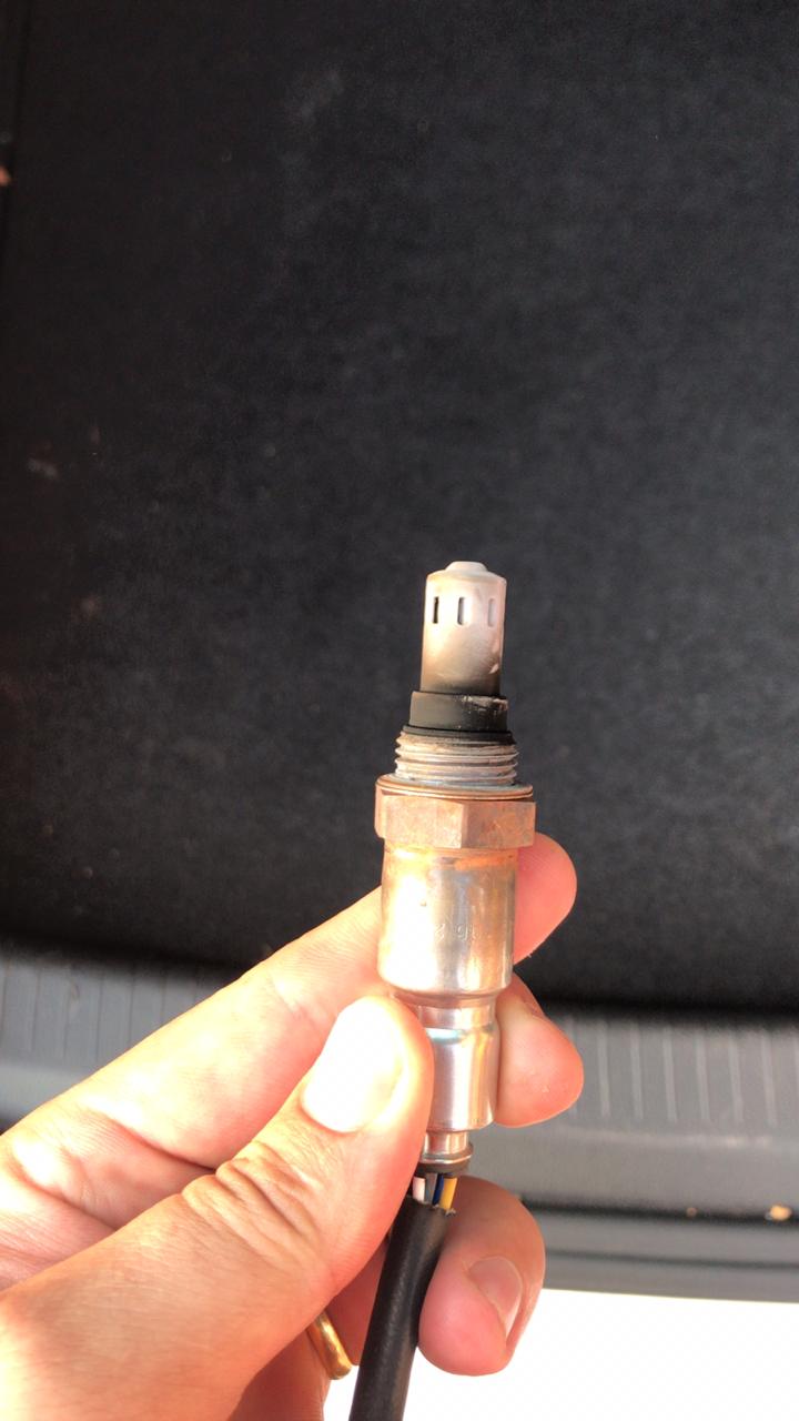

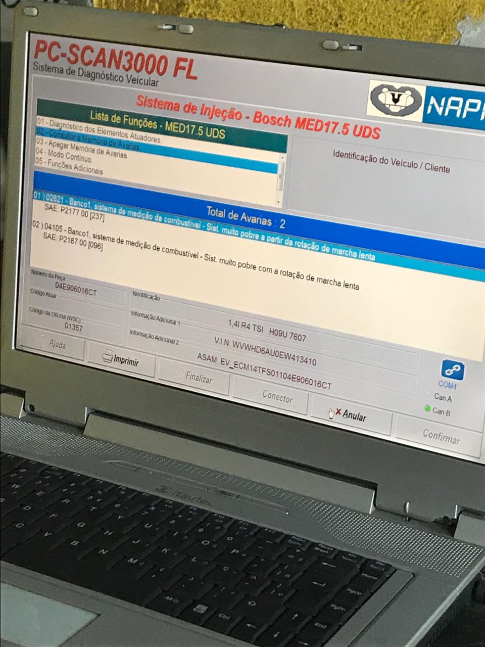

to tendo problemas com esse carro quando peguei ele tava sem bateria , coloco uma nova e apareceu uns erros passo o scanner e deu esse erro P2177 Mistura pobre em marcha lenta , beleza troquei a sonda banco 1 , ela tava sem funcionar  ai nao deu certo continuo a mesma coisa o consumo que estava uma merda , melhorou uns 30% quando apaga a luz da injeçao no scanner o carro fica meio que doido em marcha lenta e logo normaliza e mas uma vez o o erro na injeção eletronica aparece nao sei oque fazer mas nao e bico sujo se nao acusava o cilindro no scanner  espero ter ajuda de voces o meu muito obrigado!!!
segue o erro que deu no scanner e da sonda antiga

Bom dia meu caro. Falha somente em um unico cilindro ? tive esse problema no meu e a CSS trocou os 4 bicos na garantia. Voce faz parte de algum grupo dos Mk7 no whats ?
