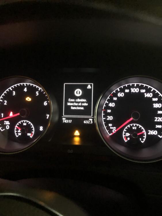

O tópico novo me veio bem... Estou ficando louco com o meu DSG, apesar de nunca ter apresentado nenhum código de falha, o comportamento dele é inconsistente. Em algumas poucas vezes, a troca de marchas é perfeita, sem trancos e etc. e tal. Porém na maioria das vezes o carro dá pequenos trancos, além de apresentar alguma trepidação em rotações baixas e níveis de carga baixo. Além disso, percebo um pouco de variação na rotação na hora da troca das marchas.
Infelizmente sempre que eu levo na concessionária ele fica razoávelmente bom, e a resposta do concessionário é de que não identificou nenhum comportamento anormal... Alguém tem alguma dica do que pode ser ou o que posso fazer, baseados na minha descrição?
Boa tarde estou igual voce, de 2 para terceira de vez enquando trepida, até o famoso barrulho de pombo as vezes da sinal de vida e some, o meu é um DSG highline 13/14 premium, fiz uma revisão a semana passada o piloto da consecionaria andou comigo , o carro trepidou um pouco, e fez barrulho , pediram para eu deixar o carro lá por no minimo 10 dias para eles analizarem, e ver se a Volks concede as peças em corteisia. Obs. reclamo disso desde a quinta revisão.
Vou ter que me programar e deixar o carro lá e ver no que dá.
