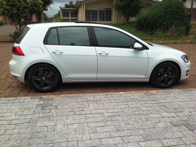

Uso aro 20 e o consumo aumentou sim mas nada de absurdo...esteticamente opinando, não consigo mais voltar para o aro 17.

 vai na fé que vc vai gostar...não perde no conforto como muitos temem...lógico que terá que dobrar a atenção com lombadas, buracos e boca de lobo mas nada demais.

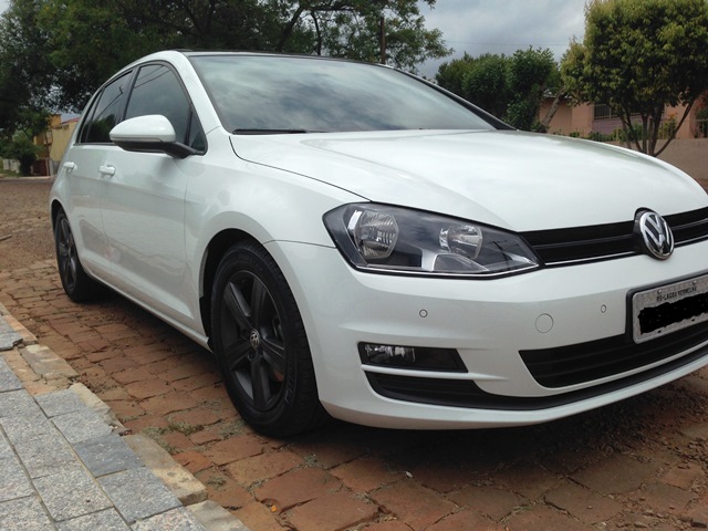

Di Brito, também substitui as minhas por aro 20, mas estou notando diferença na indicação de velocidade e hodômetro. Você fez alguma alteração na programação do carro?

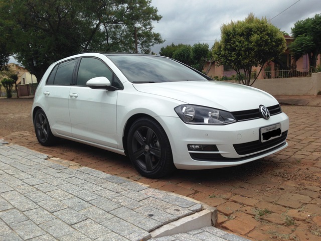

Coloquei aro 19 com pneu 245/35.vcs sabem se precisa fazer algum ajuste na parte eletrônica? Notei que o carro ficou mais alto...a frente não ta pegando mais na saída da garagem.O consumo aumentou de 15 km/ l na estrada para. 12.5 km/l. Essa medida pega na lataria?

Caro Brizi, tenho quase certeza de que é 245/35/20

Exemplo usado as rodas do Di Brito:
Original 225 45 r17 - Logo altura é: 101,25, raio = 292,5
Roda 20: 245/35/20 - Altura: 85,75, raio = 225 + 85,75 = 310,75
O raio é cerca de 6% maior, Logo pra cada km no painel vc roda 60m a mais, isso vai dar erro nas leituras de velocidade(vai mostrar uma menor que a real), consumo(maior)  e distancia percorrida(menor que a real).
