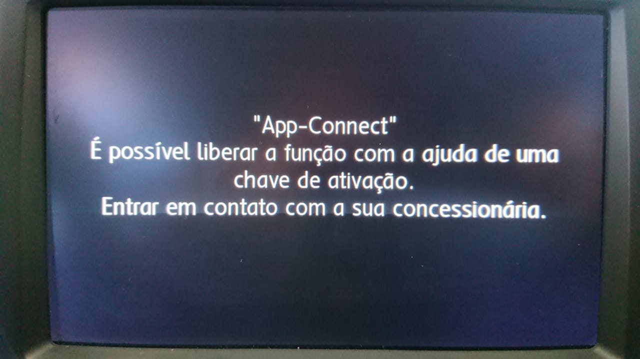

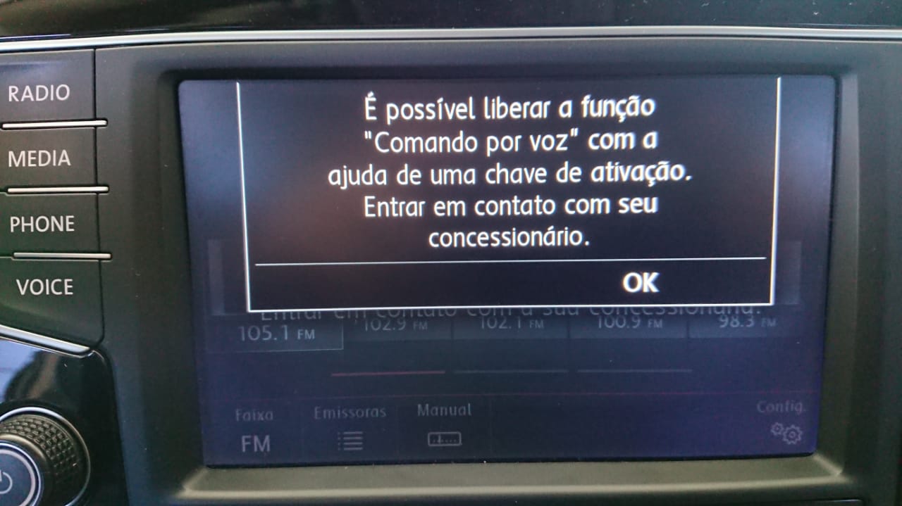

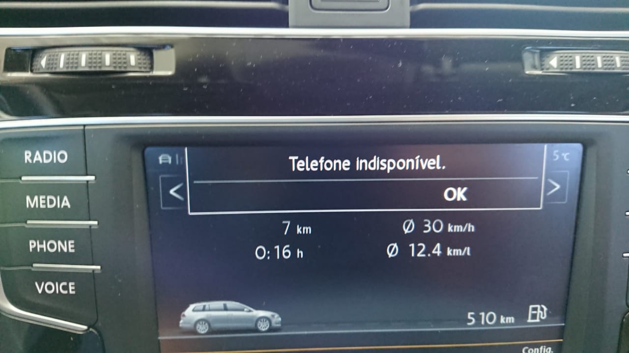

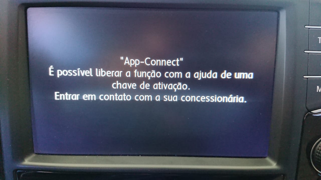

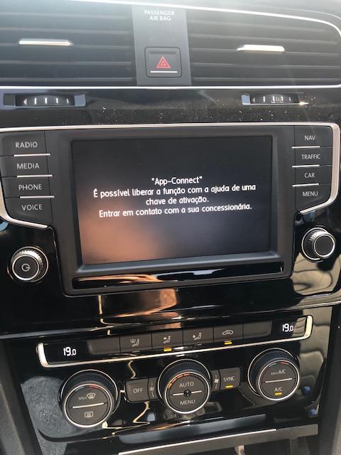

 Hoje ao tentar acessar a central multimídia do carro ela não conectou com o telefone. Ao tentar descobrir o que estava acontecendo, vi que várias funções foram bloqueadas. O GPS parou de funcionar, o comando de voz, a conexão com o telefone via Bluetooth e o APP connect, a bússola no painel também parou. Está pedindo uma chave de de ativação, via concessionária. Nem mesmo tentando restaurar as configurações originais o problema desapareceu. É um Golf Variant Highline 2016 com pacote Elegance. Alguém já teve esse problema? 3.thumb.jpeg.17881fbdd0a5d918efb3e711b1bf0de0.jpeg
Apareceu do nada, até ontem estava tudo funcionando, agora cedo ao tentar usar, bloqueou tudo. As funções referentes as configurações do carro estão funcionando normalmente. Mas da multimidia só o CD e o rádio o resto bloqueou tudo.
8 minutos atrás, Wallysson disse:
Aconselho a ir numa CCS, pois o problema pode ser hardware.
Mas antes, vc pode dar um restart na central, basta segurar o botão de liga/desliga por vários segundos, até aparecer a tela inicial da VW e também fazer um reset. Entre nas configurações e selecione a opção de redefinir as configurações de fabrica.
Se não der certo, aí melhor ir na CCS mesmo.
Boa sorte.
Tentei as configurações originais e nada. Também desliguei a bateria, ficou na mesma. Levei ele na concessionária. Ficou lá.  O consultor disse que ia demorar para diagnosticar. Talvez tenham que tirar o rádio e mandar para São Paulo, sou de Belo Horizonte. Opinião minha pelas mensagens de erro. Acho que era só passar o scanner e liberar as funções de novo. O carro ainda está na garantia. Vou esperar o desfecho e comento aqui.
