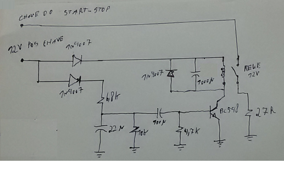

Circuito que fiz para deixar o  start stop com padrão Desligado
A função deste circuito e acionar brevemente  o botão do start stop toda vez que o carro é ligado desativando o start stop
O botão do star stop continua funcional, sendo que o motorista pode ativar sempre que quiser pelo botão.
O sinal 12 v pos chave pode ser obtido por exemplo do acendedor de cigarro , sendo recomendável usar um fusível de no máximo uns 2A
A chave do start stop é basicamente um interruptor no qual um dos fios e ligado ao negativo do carro e o outro fio segue para alguma central elétrica do carro, sendo que o fio que não é aterrado do interruptor é o que deve ser ligado neste circuito.
Funcionando a aproximadamente um ano no meu carro (golf 1.4 tsi highline 2014)
Quem quiser montar é por sua conta em risco, não me responsabilizo

Em 18/05/2022 at 7:47 PM, Fabricio7 disse:
É possível fazer isso via programação VCDS.
Por VCDS o botao do start stop continuaria funcional?
Na epoca que fiz eu não tinha encontrado uma solução via vcds para o botao continuar funcionando
Em 6/25/2022 at 4:43 PM, Julio.p disse:
pelo vcds vc engana a central informando uma tensão mais baixa.
O botão irá acender/apagar ao pressionar, mas nao desliga mais o motor.
