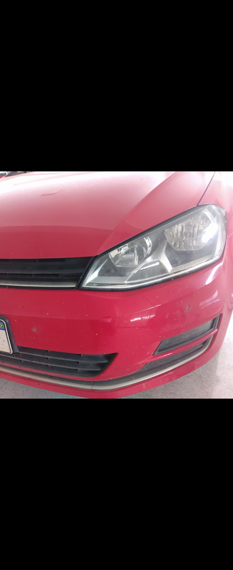

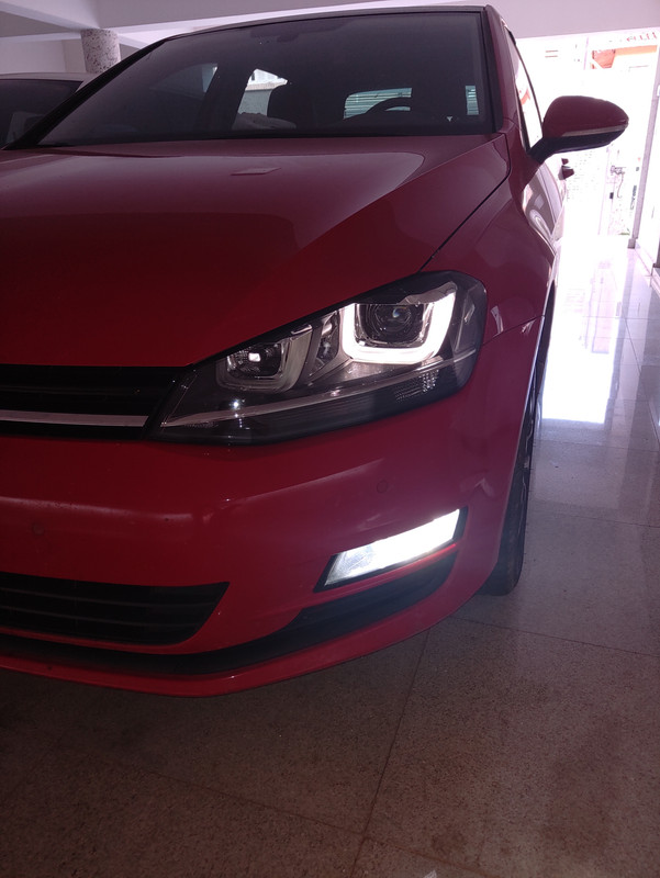

Quem tiver coragem de colocar os originais, uma dica: os faróis de Xenon dos primeiros alemães 13/14 são bem mais baratos que dos mexicanos ( na concessionária ). Uma hipótese, pode ser pela ausência do DLA/FLA. Outra dica: os faróis do mk7,5 originais , não cabem no mk7, por ser uns 4 centímetros mais comprido, e os para-lamas são um pouco diferentes.
Segundo a oficina que faz instalações, se você tem um golf de faróis halogênos, e for colocar os modelos de Xenon originais, os faróis não podem ser provenientes de um carro com DLA, porque sendo assim, não será possível o funcionamento.
Encomendei na concessionária, os faróis de Xenon originais, iguais a de um golf alemão 13/14 Premium ( que na época não era disponibilizado com DLA ), para instalar em um golf de faróis halogênos. Uma observação : as lâmpadas e os módulos são vendidos a parte. Foram necessários somente 2 módulos em cada farol, porque as luzes de curva, não são possíveis habilitarem. Outra coisa : a instalação não é só o um chicote, é bem trabalhosa e demorada, tem que ser feita também modificação no módulo, próximo a caixa de fusíveis.
