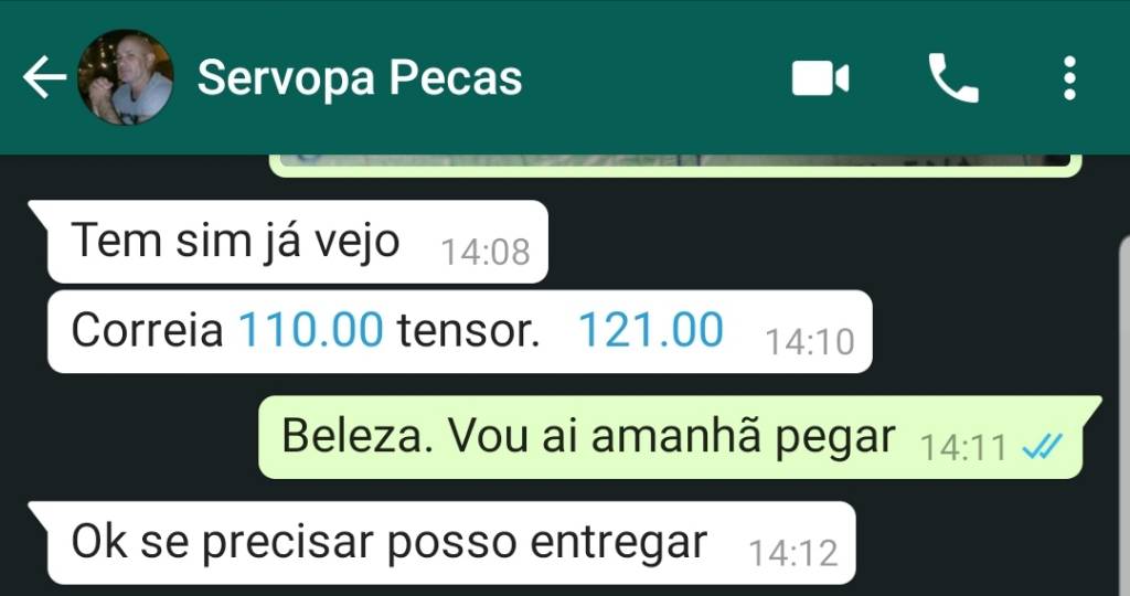

Não sei hehe só pedi mandando o chassis do veículo
Dá uma olhadinha na sua Nota Fiscal.
Creio que o que te venderam como tensor do Golf MK7, a peça de código 04C/ 109479/J / Não?
Agora estou perdidinho....
Ao menos é o que estão falando, na conta deles do Mercado LIvre, que é o tensor do Golf.
Mas isso é uma peça, inclusive, presente no orçamento do concessionário autorizado aqui do DF, por R$ 179,00.
A polia, Servopa cotou o modelo 04E109244/D, que custa valor médio de R$ 130,00, mas no orçamento que tenho aqui é de código 04E09244/B , que custa na faixa do R$ 510,00.

Opa @iCardeX, ainda não tive tempo de postar a revisão completa lá (eu autorizei a troca de outros componentes, pois comprei o carro usado e pedi que fosse feito um "pente fino" no que estava pendente de manutenção). Essa parte tem os itens que você está questionando a correia é 110 reais o rolo que você fala 125,98 e a polia 554,58.
Ao fazer essa manutenção no padrão estipulado pela fábrica é necessário trocar os 3 componentes a correia, o rolo que faz o ajuste da tensão automaticamente (automatische Spannrolle) e a polia intermediária (Umlenkrolle), as 3 peças se acomodam com o uso e pode ser mais arriscado trocar um só do que deixar o conjunto original. A mão de obra é cara, em parte, porque é necessário remover a caixa de roda do lado do passageiro para substituir a polia e o rolo, sem falar que precisa do kit de ferramentas específico para o motor (que não é caro diga-se de passagem) para realizar a sincronia dos comandos de admissão e exaustão antes de tensionar a correia. Não é nem preciso dizer a necessidade de o mecânico aplicar o torque exato nesses componentes ao realizar a substituição. Eu moro no interior e não pago seguro do carro, ao fazer esse tipo de manutenção eu classifico a despesa de fazer na concessionária como um seguro qualquer problema aí dentro da vida útil do conjunto, estando o restante do veículo original com relativa facilidade se enquadra como vício oculto.
