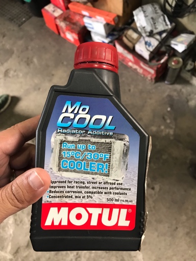

Boa Tarde Pessoal, recebi a indicação do meu mecânico de confiança para utilizar um aditivo da Motul no radiador; diz ele que esse produto mantem o motor trabalhando em temperaturas mais baixas, mas ... me indicou a colocar ele juntamente com o aditivo que já existem em meu carro [emoji848]
Por um acaso alguém aqui conhece, já usou e tem algo a falar sobre esse produto, fiquei interessado mas estou na dúvida!!! [emoji106][emoji12][emoji106] Vlww abs!

O que você tem contra o aditivo original? Atende as necessidades e é o especificado pelo fabricante, logo, foi testado por quilômetros, quilômetros e quilômetros...
Já esse aí, pode ser até bom, mas provavelmente não foi testado no seu carro.
Eu penso no dito popular: "Em time que tá ganhando não se mexe".
Colocar aditivo diferente misturado com o G12++ ou G13 original é pedir para contaminar e criar depósitos de partículas no sistema de arrefecimento ... Se for trocar tem que trocar todo, e fazer a mistura de aditivo com água destilada na proporção correta ... E se tem algo que realmente vai fazer diferença na temperatura de operação é você garantir que o radiador esteja limpo ... Não existe milagre em refrigeração e a água já tem uma excelente capacidade térmica, os aditivos na verdade pioram essa capacidade em troca de outras características desejáveis...

Isso aí!
O aditivo está lá principalmente para melhorar três propriedades da água: inibir corrosão, aumentar a temperatura do ponto de ebulição e baixar a temperatura de congelamento.
Ahahahah ta certo isso ai! Tenho nada contra nao apenas opção! [emoji120][emoji1666][emoji120]
