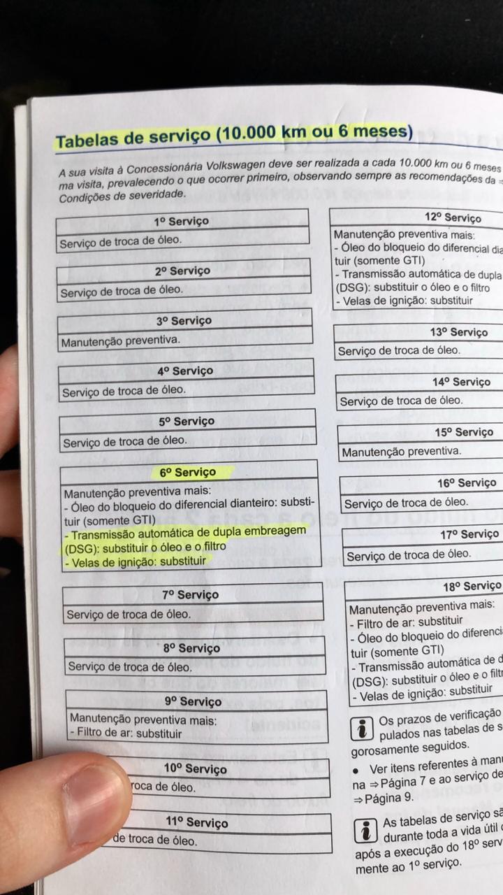

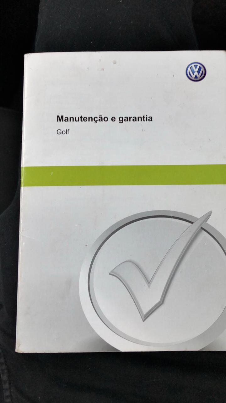

Segue a foto do manual do Golf discriminando a troca do óleo do câmbio. Acredito eu, que assim como o aviso acima do grifado, o tópico da 6a revisão falaria que a troca do óleo seria apenas para golf GTI.
Liguei na concessionária e a mesma me disse também que a troca do óleo do câmbio é efetuada caso o mecânico da mesma ache necessário.

4 horas atrás, anghinoni1982 disse:
O que ocorreu é que os carros anos 2013/2014 o manual foi traduzido do GTI, onde o oleo é recomendado a troca a cada 60.000km ou 3 anos (senão me engano). Por isso essa confusão que o antigo dono fez com o carro.
Isso mesmo. No manual de manutenção do meu TSI manda trocar o óleo na 6ª revisão ou 60.000 km. O pior foi o consultor dizer que para manter a garantia eu teria que fazer a troca :D
Outro erro que tem no manual antigo é fazer launch control com o DSG7.

Sim é o manual traduzido do GTI, o meu é 2015 e a noite tento tirar uma foto dele para você ver!
18 minutos atrás, chrisarec disse:
Não sabia dessa do launch control com o DSG7 rs rs
1 minuto atrás, anghinoni1982 disse:
 No manual antigo não faz distinção entre o DSG6/7. Muita gente deve ter feito o LC com o DSG7 e achado o barulho de pombo e a tremedeira normal rs
