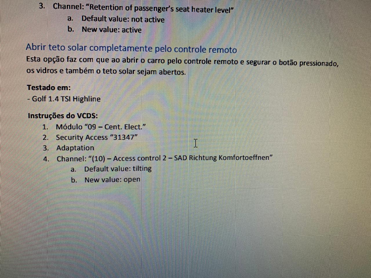

Fala meus queridos, sou novo aqui, adquiri um gti 2015 tem quase 2 semanas e peguei um vcds pra passar nele pra ativar algumas funções. Porem, quando eu sigo as etapas, chega na parte de canais e não aparece o nome do access control. alguém pode me ajudar? segue fotos anexadas para um melhor entendimento.
A foto onde aparece "Unk00000-TNF" já é quando eu chego ali na instrução 4 do VCDS, era pra aparecer aquele "access control 2- SAD ..."
Então minha duvida seria, eu to fazendo alguma coisa de errada ou não fiz alguma etapa antes de tentar seguir aquelas intruções, ou não sei o que hahaha. ME AJUDEMMMM POR FAVOR :D
Ps. eu sei que a configuração foi testada no TSI 1.4, só tava seguindo ela pra ver como funcionava enquanto não conseguia do gti mesmo

Seja bem vindo!
Parece que esta com algum problema no Software VCDS.
Tente desinstalar e instalar ele novamente. No meu caso, acontece de ao rodar o scan, ele dá problema, mas resolve desinstalando e instalando novamente!
Não me recordo se é possível, mas deixe o software em ingles!
