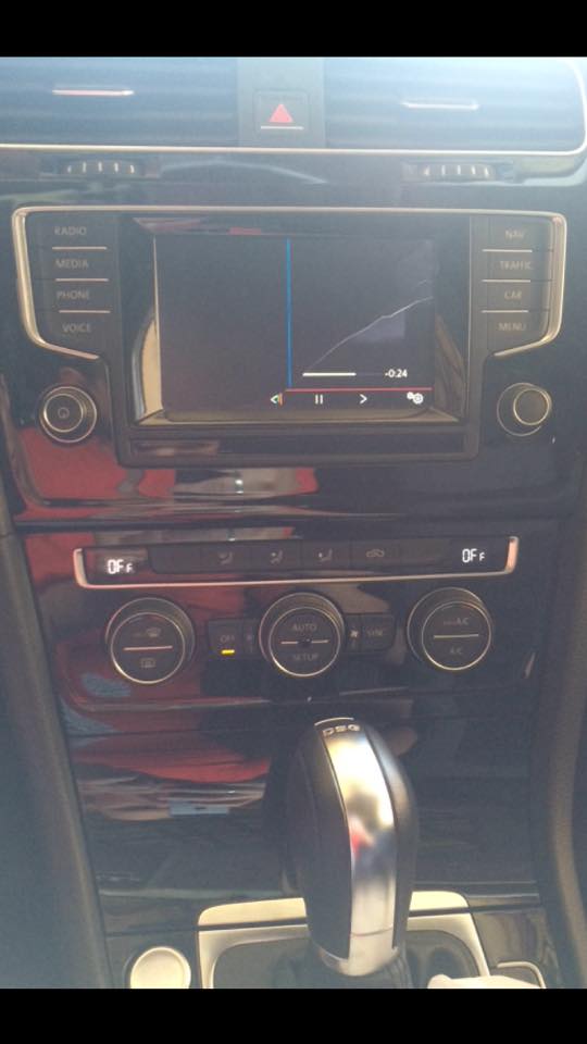

Tenho um Golf highline aa 2014 e tive um problema, minha central trincou, achei para comprar uma original identica a minha no mercado, estou em duvida se eu substituir vou ter problemas com a protecão de componente, alguem pode me ajudar ? me dar alguma dica, desde já agradeço!
post-1294-0-15313000-1440825950_thumb.jp
Uma possível solução seria trocar só o vidro, se travar trocando o conjunto. O vidro touch possui trilhas metálicas muito finas na parte de trás do vidro, tão finas que são transparentes. Elas detectam a presença do dedo por mudança de capacitância entre trilhas. Normalmente existe um flat cable que é colado no vidro e este é conectado ao circuito. Em celulares e tablets a simples troca do vidro touch resolve o problema. Talvez um profissional que trabalha com celulares e tablet possa ajudar na troca, dessa forma permanece a mesma unidade no carro. Se travar na troca do vidro poderia reclamar na garantia.
eu acho que a tela apenas não dá a proteção de componente , só se trocar a central ali que vai os SD .
acho ... teria que testar .
que cidade vc é ? vai com o painel desmontado no desmanche e tenta colocar .
