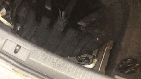

Essa semana enquanto eu fazia um remanejo de carga de material entre o Fit e o Golf, acabei acionando a trava do porta-malas sem perceber. O resultado é que ao tentar fechar o porta-malas, bati com toda força o mecanismo de trava dele. Como não queria fechar, bati umas 3 vezes, com mais força.Enfim, anifiquei permanentemente a fechadura do porta-malas. Percebi que uma pequena peçinha de plástico saiu lá de dentro, indicando um dano irreversível no mecanismo, obviamente, impedindo o porta-malas de ser trancado novamente. Liguei na concessionária VW para realizar uma consulta da peça, e me passaram o módico valor de R$ 1.535,00. Tô na procura de uma fechadura paralela ou do partnumber compartilhado desse mecanismo em outro veículo da VW, e que não custe esse valor pornográfico que a VW pratica para as peças do Golf. No meio dessa brincanagem acabei indo pesquisar como é que se desmontava aqueles acabamentos de plástico do porta-malas do Golf e eis que encontro vários videos donde claramente se pode observar que existe um dreno responsável por coletar a água do mecanismo maçaneta do porta-molas e guiá-la para fora do porta-malas. Me parece que aquele dreno deveria levar a água para fora da tampa do porta-malas, e, por algum motivo, pode estar com algum problema (ou ausente) e  impedindo a água de sair. Vou examinar com mais calma assim que estiver com a fechadura para a substituição.
A solução, ao que tudo indica, parece ser a substituição do dreno de água da tampa do porta-malas por outro bem maior. Salvo engano o meu carro não parece ter esse dreno não. O part number seria o 510 827 861A.
Agora sei que a água está vindo, provavelmente, de alguma parte superior do porta-malas (talvez das lanternas) ou até daquele dreno que há dentro da tampa do porta-malas. Desde que higienizei tudo o carro ficou parado por 9 dias, e exposto ao tempo. Choveu bastante nesses dias. Olhem o resultado:
