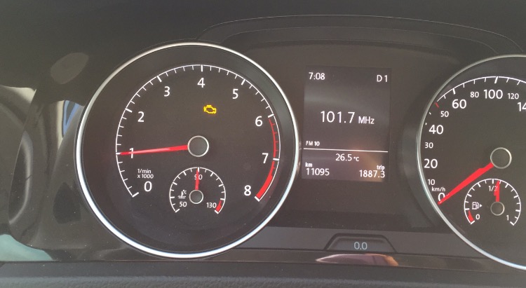

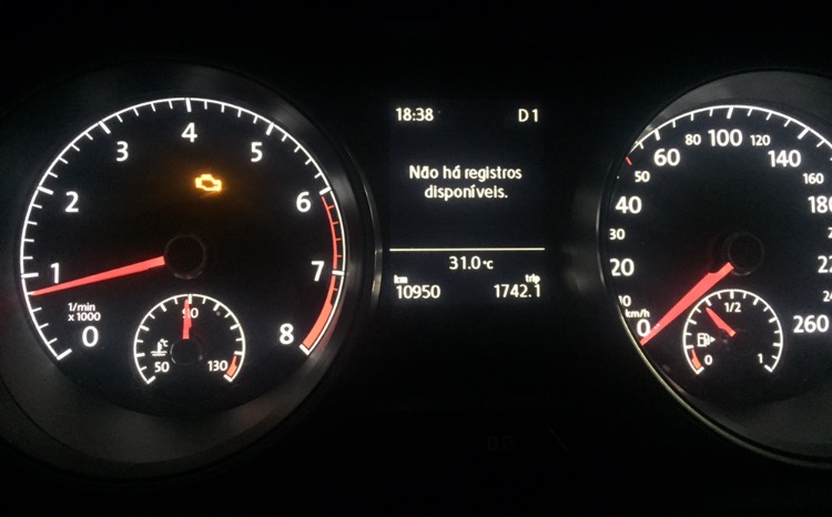

Desculpa reviver o tópico, mas o meu GOLF Highline 1.4 TSI mexicano 15/15 comprado há 1 ano e com cerca de 13.000km rodados acendeu a luz de catalisador. Deixei o carro na CSS por 4 dias recentemente e disseram que o scanner não acusou problemas, tendo sido feito apenas limpeza dos bicos e uma 'reprogramação'. 1 semana após a luz voltou a acender, e já estou com agendamento pra deixar o carro novamente.
Alguém tem uma posição sobre as causas desse problema?

Em 01/01/2017 at 8:20 AM, sighup disse:
Amigo, você mudou de posto recentemente? A maioria dos problemas desse erro que aparece no painel é qualidade de gasolina, dai a pergunta.
Testa pegar um posto confiável um tempo...
Vou atentar pra isso.
Como a luz se manteve acesa deixei o carro na CSS pra saber se não há avaria.
Já é a segunda vez que deixo pelo mesmo motivo, por sinal.
Depois mando o feedback.
Valeu.
O que seria luz de catalisador ? Não é a luz de epc ou a check engine ( imagem de motor ) ?
Qualquer uma das duas pode significar várias avarias e não necessariamente erro no leitura da sonda do catalisador. Outro ponto é que não existe essa luz ascender e não acusar nada no scanner da autorizada. Pode acontecer o inverso ( erro no scanner sem luz ) mas nunca luz sem erro gravado.
1 hora atrás, Michael disse:
É a check engine (que no manual é referida como luz de catalisador).

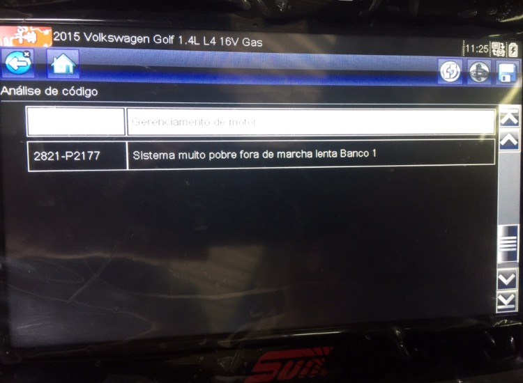

Meu carro está há 3 dias (sem contar os outros 4 que deixei há pouco menos de 3 semanas na CSS por conta dessa bendita luz de injeção, check engine, luz de catalisador ou como quer que chamem...
As primeiras avaliações tavam mostrando baixa compressão do combustível, e hoje retornei lá e o consultor me reportou falha no sensor de oxigênio. Aguardando troca do sensor para novas checagens.
E a peleja se mantém.
Alguém manja e pode passar informações sobre isso?
Valeu.
