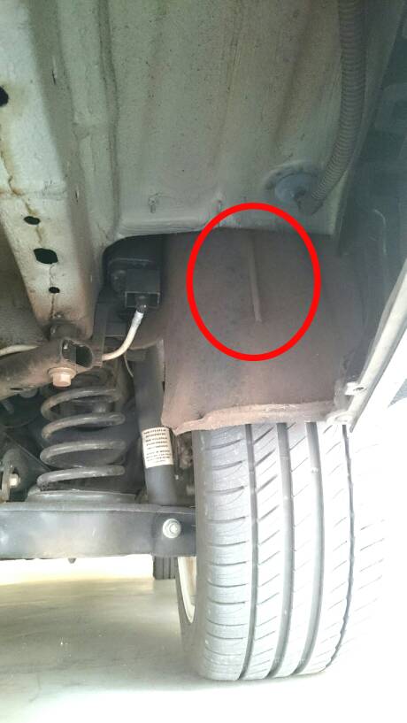

Teve um colega que identificou esse barulho como causado pelo contato da fiação dos sensores de velocidade das rodas traseiras com a forração das caixas de roda. Sugiro que procurem no fórum, tem algumas fotos disso e verifiquem lá.

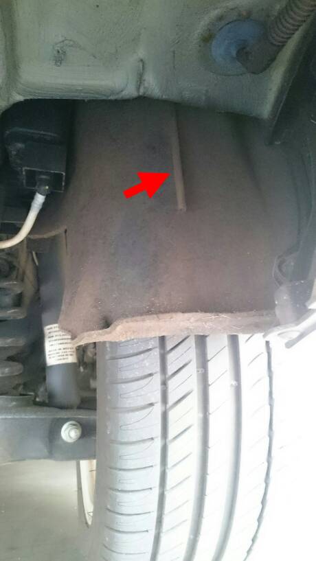

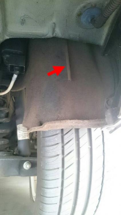

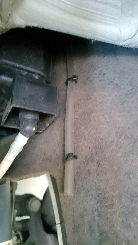

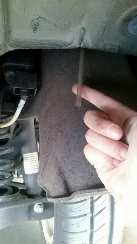

Confiram se o barulho não é da mangueira que sai do compartimento de abastecimento, ela sai logo abaixo da boca do tanque de combustível e desce solta até a roda traseira direita
Pra ter acesso a ela é preciso retirar a tampa de plástico que fica embaixo, ao lado da caixa do estepe
Quando o carro balança, ele bate nos plásticos e metais que ficam em volta, pois está solta
Meu carro é uma Variant Mexicana, e solucionei o barulho, prendendo a mangueira com abraçadeiras na caixa de roda

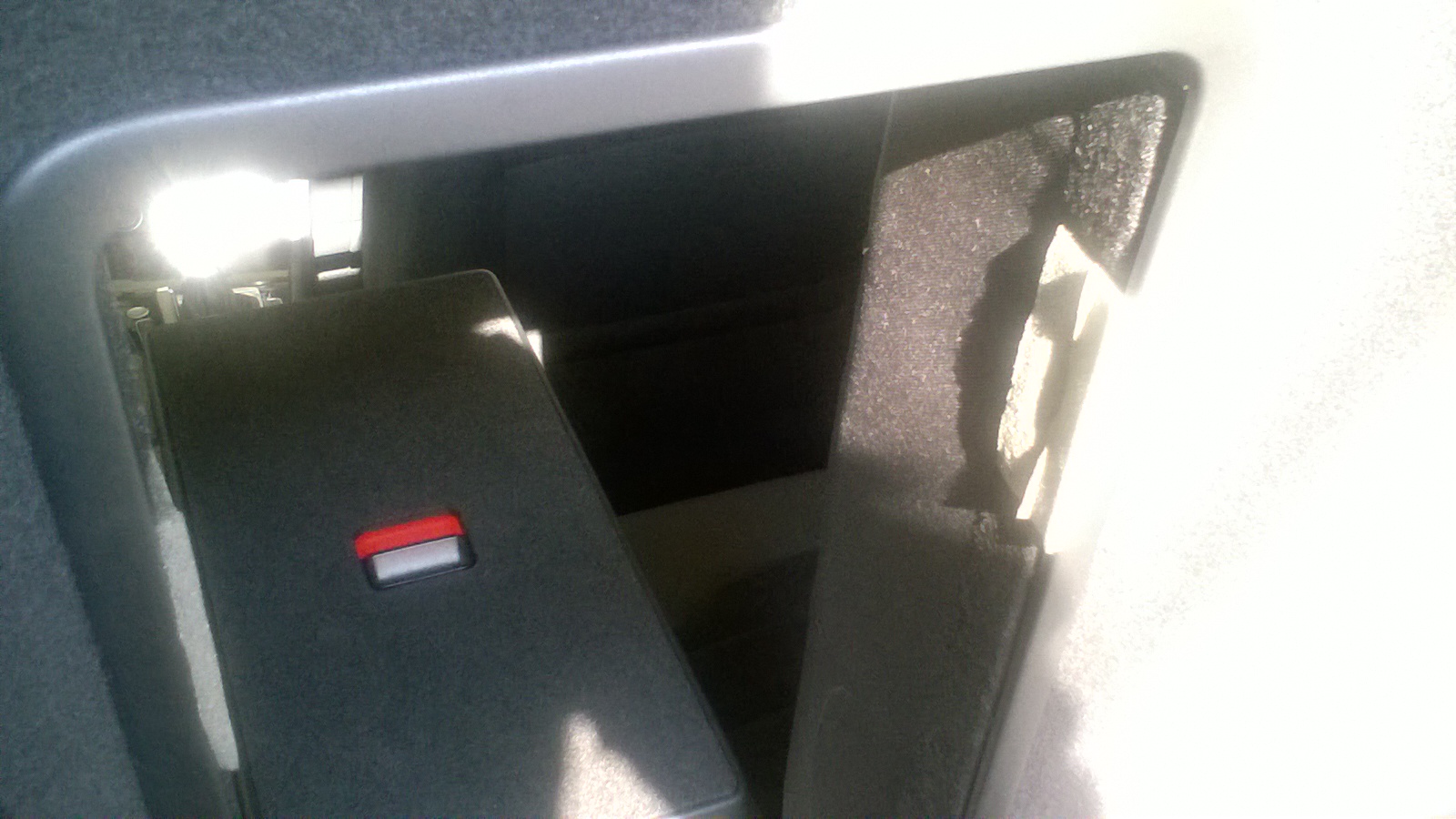

maninho estes estraladinhos vem do comprimentos central do banco traseiro..apoiador de copos...coloque algum tipo de feltro com adesivo ao lado das travinhas que este ruído some..meu tinha fiz isso e sumiu os ruidinhos..abraços
Poguett,
Obrigado pela dica!
Pode postar uma foto de como e onde colou o feltro, só pra ficar bem claro?
