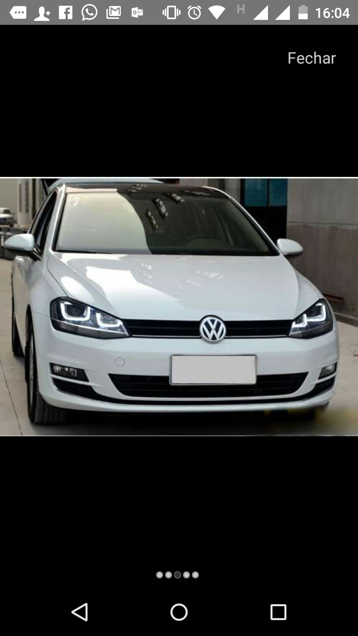

Se for o farol original do exclusive, não acende mesmo. Não acho que compensa trocar o farol do exclusive pelos chineses. Vai perder a regulagem automatica, luz de curva, DLA e qualidade no geral.
Exato !!!
Vai pagar caro para perder tudo isso apenas por um arco a mais.
Ganha em estética (?) e perde tudo na funcionalidade.
Abraços,
Não acende.
Tem que trocar pela marca Winpower, que é similar ao Golf R (dois arcos).

Troquei ambos bi-xenons originais por chineses há poucos meses devido a um deles ter parado de funcionar... garantia n pagou.
Comprei do ML por uns 15% do que a CSS cobrou. Mas tem um porém.. n tenho mais luz  de curva e pior, uma delas parou de funcionar após 4 ou 5 meses.
Na CSS na revisão falaram que é o reator e a lâmpada (???) e querem cobrar 1500 pelas duas peças... detalhe, quando ligo o carro o xenon acende e apaga brevemente algumas vezes..
