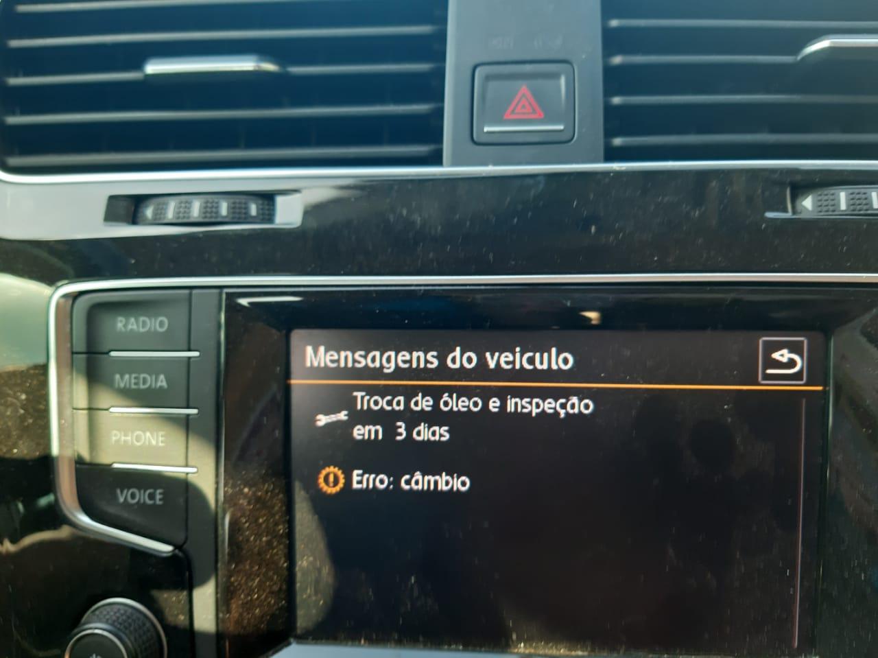

Pessoal, por favor, gostaria de relatos de quem conseguiu troca da mecatronica FORA DE GARANTIA!
Irei recorrer judicialmente,  golf 1.4 2013 , erro de cambio ,  está havendo recusa em trocar na cortesia.
