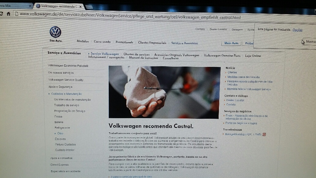

No site da VW Alemanha consta que a marca indicada é realmente Castrol, e comenta alguns detalhes interessantes ( vejam pagina traduzida no Google ).
http://www.volkswagen.de/de/servicezubehoer/VolkswagenService/pflege_und_wartung/oel/volkswagen_empfiehlt_castrol.html
Como nao localizei no site Alemão ( www.volkswagen.de ) o oleo recomendado para o veiculos, enviei email para obter a orientação la de fora, e ver se confere com VW Brasil. Como a norma 50200 é antiga , e o carro é importado e atual, creio que o campeão da copa mundo ( nao queria lembrar do 1 x 7 ...rsrs ) talvez poderá recomendar o óleo atual e adequado.
Entendo que se a VW do Brasil indicar o óleo para o carro e for diferente da VW da Alemanha, deve-se adotar o indicado pela montadora nacional.
Há a possibilidade dessa diferença, pois temos um clima completamente diferente do Europeu.

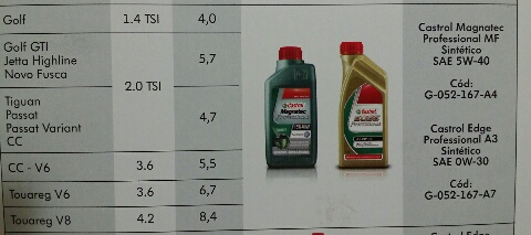

robertorkf, quando me foi entregue o manual do carro, junto veio um folheto anexo, Ed.#-Jan./15 (SIL) - 148 da Castrol/VW
No verso dele há uma tabela contendo todos os carros VW vendidos oficialmente no Brasil, digo, nacional e importado.
Nesta tabela é indicado para o Golf 1.4 TSI os óleos Castrol Magnatec Professional MF Sintético SAE 5W-40 cód: G-052-167-A4 e Castrol Edge Professional A3 Sintético SAE 0W-30 cód: G-052-167-A7
SAE 0W-30 é um óleo menos viscoso que o SAE 5W-40
Quanto a viscosidade 0W ou 5W, de cada um, ignore-as, pois a variação desses valores são dadas a temperaturas tão baixas que são impossíveis de se atingir no Brasil, coisa pra Europa. São dados de viscosidade para partida no motor frio.
Já para os valores de 30 ou 40, são viscosidades para temperatura a 100ºC, que é a temperatura média que um óleo lubrificante dentro do motor atinge em regime normal de utilização. Se vc anda pisando leve ela pode até ficar abaixo desse valor, mas se pisar forte ela passa desse valor.
É difícil dizer qual é o mais adequado, mas se a própria VW indicou os dois, relaxa, pois ambos atendem as nossas necessidades.
Correto Jorge, o 0W30 é indicado para climas extremamsnte frios, proximo de 0°C. Para clima tropical o indicado é o 5W40.
Na tebela abaixo consta 5W40 para importados, com codigo G-052-167-A4 que se refere a norma 50200 ( consta atras da embalagem deste produto ).

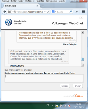

Isso é o que quebra! No chat da VW fui informado que o óleo correto é o VW 502 00, não devendo colocar o VW 508 88. Esse pós venda é divino <_<
Disseram que eu posso inclusive levar o correto.
