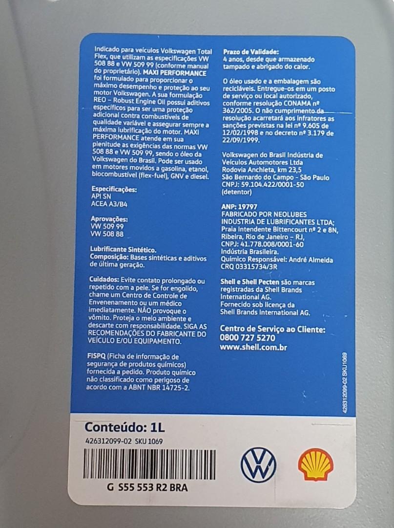

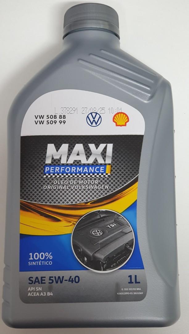

A concessionária me indicou utilizar o óleo SAW 5W-40, especificações VW 50888 e 50999 (cód. GS5 553 R2 BRA).

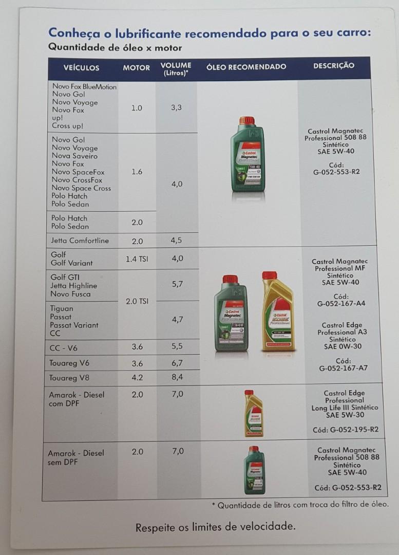

No manual veio uma ficha onde fala SAE 5W-40 (cód. G-052-167-A4) e SAE 0W-30 (cód. 052-167-A7), mas especificamente para o Golf não fala qual a especificação VW (para outros veículos fala a especificação VW).
