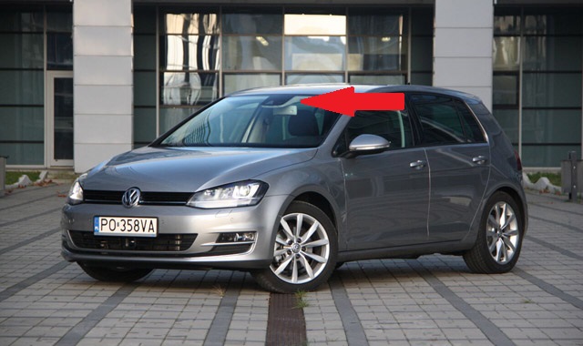

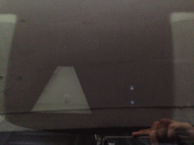

Amigo vc pode postar uma foto do DLA?? Gostaria de ver como é! O meu não tem câmera no parabrisa. E olhe que o meu eh alemão 13/14 com ACC Discovery Pro Premium com Park Assist. queria ter essa certeza que o meu não vem. Como eu não conheço a peça do DLA, fico na dúvida se eu tenho ou não esse opcional. O que é estreando é que nos pacotes de opcionais ele vinha de série.
A noite vou tirar uma foto e posto aqui.
Eu já li aqui no fórum mesmo alguém falando que os 13/14 não vieram com DLA, somente a partir do 14/14, mas não sei se isso procede mesmo.
Thiago, esse é o dispositivo que fica no pára-brisa. Não consegui tirar uma foto muito boa, mas dá pra ter noção.
Amigo tentei aqui mas não consegui identificar a peça nesta foto. Vinil reflexo no vidro de dois pontos, é aquilo ali?
Essa peça é a base do retrovisor.
Obrigado crispim!! Realmente eu não tenho essa peça em meu retrovisor/parabrisa. Não entendo isso: desde o início da venda do Golf foi dito que o DLA estava presente desde o pacote exclusive. Me lembro das reportagem do lançamento do Golf. Até pesquisei aqui e vi a mesma coisa. Então eles divulgaram algo que não vinha na época como de série no carro.
O seu pacote de opcionais é o premium? Ou ele eh o 14/14??
Pois é, eu li por aqui que no 13/14 não veio DLA.
O meu é Exclusive 14/15.
Caros, o DLA só veio em uma fornada até agora: no Golf Premium alemão 14/15, cuja venda foi +/- de março a novembro do ano passado. Os que vieram antes e depois não tem DLA.
Acredito que o DLA esteja disponível no Golf brasileiro, como opcional em pacotes. Esta semana a Audi anunciou o lançamento do Audi A3 220HP, que terá ACC e Lane Assist como opcionais. Como há muito paralelo (e compartilhamento de partes) entre A3 e Golf (p.ex. ambos utilizarão tiptronic e eixo de torção nas versões mais básicas), acredito que o Golf brasileiro poderá seguir a Audi sendo oferecido com DLA nas versões top.
Saudações.
Saudações.

Meu mexicano 15/15 tem FLA. Usa uma câmera mais simples que a do DLA, ela vem montada na base do retrovisor interno.
Particularmente eu uso muito, e creio que o sistema funciona maravilhosamente bem. A comutação entre altos e baixos é perfeita. O sistema é capaz de identificar veículos em ambos os sentidos a grande distância, bem como a passagem por cidades. E não se confunde com o reflexo de placas nas rodovias!
Acho o FLA, em conjunto com os faróis bi-xenon direcionais, o melhor acessório do meu Golf.
RicW, o FLA vem em todos os Golf ou precisa ser ativado via VCDS? Não cheguei a testar o funcionamento no meu.

Nego,
O alemão é ainda melhor: vem com o DLA, que tem mais funcionalidades e é bem mais sofisticado que o FLA. Acho que tem uns posts no começo deste tópico detalhando estas funções e as diferenças. Se bem me lembro, tem aqui no fórum um tópico só pra discutir o que muda do DLA pro FLA.
Pelo que sei, o FLA/DLA vem em todos os Highline com pacote Exclusive ou superior. Para conferir, veja seu retrovisor interno. Se tiver uma pequena câmera apontada pra frente, está lá.
Para acionar o FLA, deve-se colocar o switch dos faróis em Auto e empurrar a alavanca comutadora, como se fosse ligar os faróis altos. Na tela do CB vai aparecer o desenho de um farol alto ligado, com uma letra "A" dentro. Significa que a comutação alto/baixo automática está ativada. Imagino que com o DLA o acionamento seja semelhante, mas não posso precisar.
Pra testar pegue a sua rodovia preferida, em uma noite de pouco movimento. O sistema funciona tão bem que até parece mágica ou leitura de pensamento!
