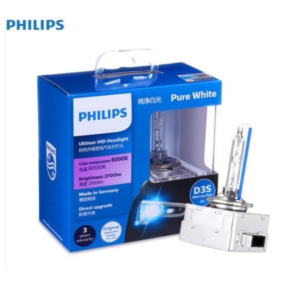

Pessoal, sempre que tenho duvidas venho aqui no fórum procurar uma solução, tive o mesmo problema, precisei trocar a lâmpada do xênon no meu TSI, como moro no interior as CCS nem conheciam esta lâmpada hehe, minha solução foi a seguinte:
Vi o modelo da lâmpada aqui pelo fórum (3DS Philips);
Comprei pela internet a lâmpada original (não sei se posso fazer isto nesse fórum mas como não é minha loja, não sou comerciante e creio que possa ajudar outras pessoas que possam ter o mesmo problema a loja é a www.styloimports.com.br, paguei R$385,00);
Fui em uma auto elétrica de confiança e me cobraram pelo serviço R$50,00, ou seja, muuuuito mais em conta que trocar o farol ou trocar a lâmpada pela CCS hehe.
E sobre a retirada do farol, sim, é necessário retirar o farol, a placa metálica acima dele, a grade frontal e alguns parafusos do para-choque pois tem um parafuso atrás dele que deve ser retirado.
Espero ter ajudado, valeu!

SNME o modelo é D3S.
Caso não se importe, pode comprar nos EUA.
Mesmo com envio + impostos + dólar alto, o preço compensa.
OEM e equivalentes.
Lâmpada OEM $173,85
Lâmpada Philips $72
Lâmpada OSRAM $152,85
Melhores que a OEM
OSRAM Xenarc 66340 CBI D3S $200
Philips WX Ultinon D3S $250

Não sei ao certo sobre o modelo, mas com certeza não é azulada a original. Essas lâmpadas azuladas (8000 kelvin) de temperatura é típica de kit xênon chinês comprado no ML.
provavel que a tonalidade original seja 4300 kelvin, que é uma tonalidade muito mais bonita e branca com um leve amarelado. As branco puro são 6000 kelvin, mas os carros com xênon de fábrica geralmente vem com xênon 4300k. Os 6000k pra cima não iluminam nada da chuva.
em tempo, se puder compre o par e troque as duas. Cheque se o reator é original ou foi trocado.
