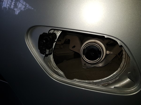

Pois bem, tenho um Golf MK7 Alemão 2013/2014 que apresentou o problema no acionador da porta de combustível.
A dica aqui neste tópico, de apertar para dentro a porta do combustível e ao mesmo tempo abrir o carro com o controle remoto funcionou para mim.
Mas como o acionador continuava com problema, não queria passar pela situação de em uma viagem não conseguir abrir a porta de combustível e não conseguir abastecer.

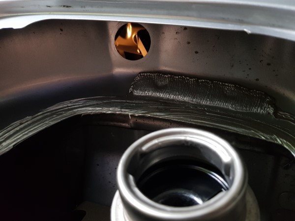

1 - Tire o parafuso estrela que fica no acionador.
2 - Solte a tamba de combustível
3 - Com a porta da tampa quase fechada, puxe a borracha interna com as mãos aos poucos para tirar a tampa toda.
Não deixe porta aberta, pois ela vai bater na lataria do carro enquanto se tenta retirá-la

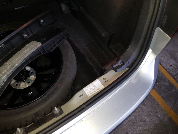

4 - Abra o porta malas e retire o fundo
5 - Remova a barra de plástico interna, que fica encostada no para-choque. É tudo encaixe então não tem parafuso para tirar

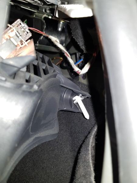

6 - Remova de vagar a cobertura de plástico que fica acima da caixa da roda da direita, mas não precisa remover tudo, apenas o suficiente para a etapa 7
7 - Vai dar para ver o conector do acionador da tamba logo atrás da luz interna, desconecte ele do soquete
8 - Remova o acionador da lataria, deslizando ele para a direita (é apenas encaixado na lataria)
9 - Solte a borracha de vedação e puxe o fio com vagar para remover completamente o acionador
