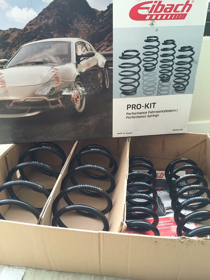

Entendi Benazzi, eu confundi as eibach com as HR.
Comprei as VWRacing hoje, só baixa 3 cm, é o ideal para mim.
Obrigado.
VWR eh a mola que fica mais baixa em comparação com Eibach e H&R.... Ela deve baixar 30mm em relação ao Golf vendido lá fora, que já eh mais baixo.
Olha como fica:
