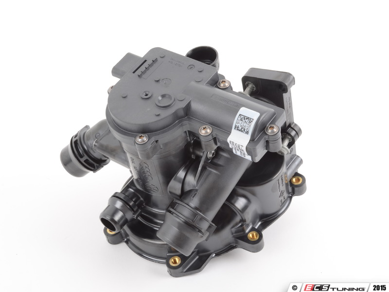

Dei uma pesquisada nos foruns gringos e vi que a galera está com um problema generalizado de vazamento na bomba d'água. Há relatos de sucessivas trocas em garantia ao longo de 50 000Km. Podem procurar o termo "water pump leak", que vai aparecer uma porrada de ocorrência. Lógico que não acho que seja o meu caso, porém vou ficar de olho daqui para frente.
A propósito, só por curiosidade pesquisei a disponibilidade e quanto custaria essa peça no caso de troca fora da garantia.
Código da peça 04E121600P
Apenas duas concessionárias, sendo que uma tem um preço fora da realidade, provavelmente um erro.
Se continuar baixando, não vou entrar em pânico achando que seria esse o problema, a menos que na inspeção visual perceba a presença de aditivo seco na região da bomba. Vou fazer o teste da tampa, e se for o caso, trocá-la por minha conta, sem a burocracia da garantia.

Em um site gringo vi vários relatos de perda do líquido de arrefecimento como você percebeu. Na maioria dos relatos, os caras sentiram cheiro do aditivo, o que seria um forte indício de vazamento. Em uma das ocorrências a concessionária emitiu o seguinte relatório:
Vazamento na válvula termostática - 06L 121 111 H - que aqui no Brasil custa quase R$ 3 000.
No meu caso também sinto cheiro de aditivo, fato que me deixou em estado de alerta, conferindo o nível todo dia - na próxima revisão vou pedir que verifiquem esse componente.

Pessoal qualquer oficina "boqueta" tem hoje em dia uma bomba de pressão para teste do sistema de arrefecimento, eu mesmo tenho uma em casa, é só instalar no bocal de abastecimento e aplicar uma pressão de 1 Bar (não aplicar acima desta pressão por risco de danificar o sistema), dar partida no motor deixar aquecer e observar o manômetro, se a pressão baixar após uns 10 minutos, procure por vazamentos externos, não achou nada, retire as velas de ignição e verifique a coloração, se achar ferrugem, já era, troque a junta do cabeçote e verifique o cabeçote quanto a defeitos, empenamento, trincas ou mesmo falha na fundição.
Valdecir, trabalho na VW Anchieta, laboratório de motores.
Só lembrando que este motor tem 2 valvulas termostaticas 1 para o bloco do motor e outra para o cabeçote, as 2 partes trabalham com temperaturas diferentes, elas estão localizadas na parte de trás do motor (lado do cãmbio) junto com a bomba de água que é acionada por uma pequena correia dentada, tudo muito simples de trocar, moleza. Agora quanto a preços??? Sei não, mais acho que deve custar pelo menos 2 dedos da mão direita.

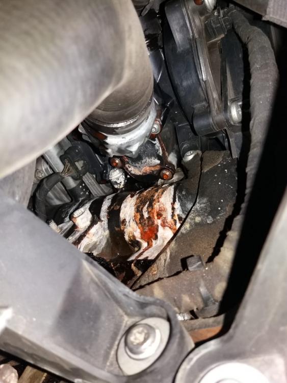

Tive esse problema. Peguei o carro de volta essa semana.
Um dia o computador de acusou "nível do líquido de arrefecimento baixo". Completei com aditivo. Três dias depois acusou novamente, e estava completamente seco o reservatório. Levei na concessionária Taguauto - Taguatinga/DF. Tratava-se desse problema na bomba d´agua, estava vazando o líquido. A peça demorou muito para chegar.
Perguntei o valor da peça, e me foi informado o valor de 3 mil reais, só a peça.
Golf Tsi Highline 2013/2014 - Alemão. 35.000 Km.
