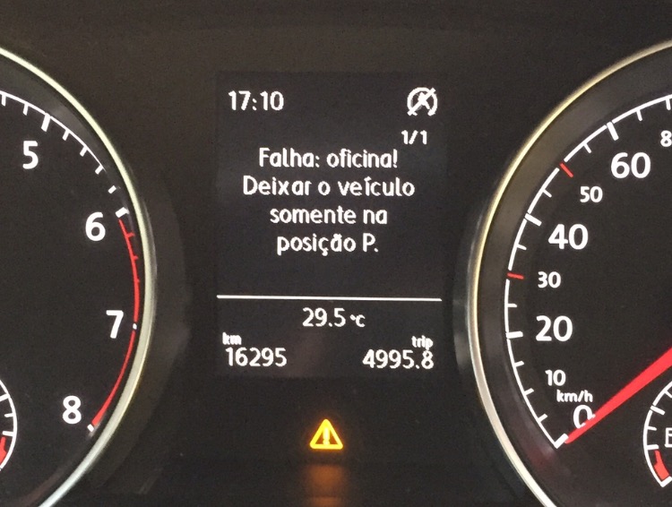

   Um dia, quando tinha acabado de sair de casa, ele acendeu e bipou aquele triângulo amarelo no painel com a notificação escrita na tela do computador, mas desapareceu tão rápido que não deu tempo de ler, e não dei importância, achei que podia ser o sensor da pressão dos pneus...
   Hoje a noite ao sair de um estacionamento, assim que liguei e andei uns metros acendeu esse triângulo e bipou de novo, daí consegui ler pq ficou um tempo e dizia: "Falha Oficina! Manter o câmbio na posição seletora P." Como estava na saída de um estacionamento, andei mais um pouco, e a notificação desapareceu de novo...
   Li e pesquisei bastante, não achei nada aqui no fórum...Gostaria de saber se aconteceu com algum dos colegas aqui e o que poderia ser...Fiquei meio apreensivo, pois li sobre alguns problemas teneborosos com o câmbio DSG e pretendo viajar agora nas férias...

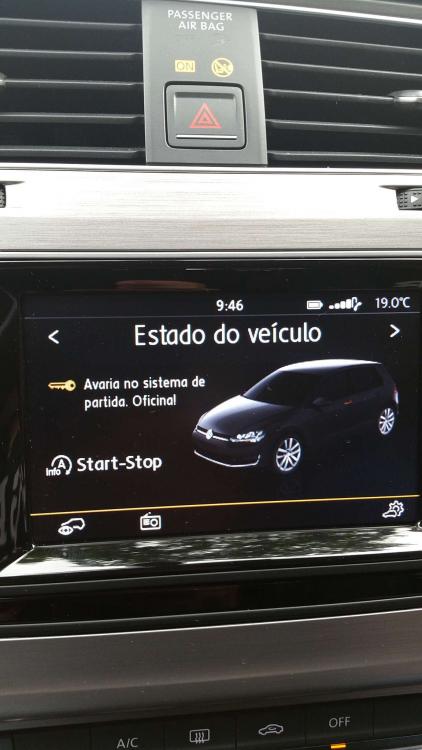

Começou assim, um dia eu estava saindo da faculdade e o carro simplismente não ligou, a princípio eu pensei "deve ser problema na bateria" levei na VW e me deram um laudo falando que está tudo nos parâmetros dos fabricantes, no dia seguinte o mesmo problema, levei novamente para a VW e eles ficaram com o carro por praticamente duas semanas.
esqueci de mencionar, aparece a mesma mensagem no meu painel e o sinal de triângulo acende.
Enfim peguei o carro na semana passada na sexta feira e o mecânico da VW falou que o problema era o motor do ar condicionado que ligava sozinho e "roubava" a energia (admito que achei estranho mas vai saber né) hoje pela manhã não consegui fazer ele ligar e levei ele em outra VW, estou esperando resposta agora.
Alguém já teve esse problema do carro não ligar?

eu acho que tem alguma coisa com o cambio porque aparece a mesma mensagem
" Falha oficina! Deixe o veiculo somente na posição P."

@VictorOgusuko, embora esteja dando a mensagem que tu citou, eu concordo com o Rapts, não parece ser problema de câmbio. Creio que possa ser uma boa notícia para o @wander_jba, pois fiquei com a impressão de que essa mensagem, embora cite a "posição P" não está vinculada especificamente a problemas de câmbio... e eu acho que problema no DSG é a última coisa que a gente quer ter.

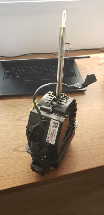

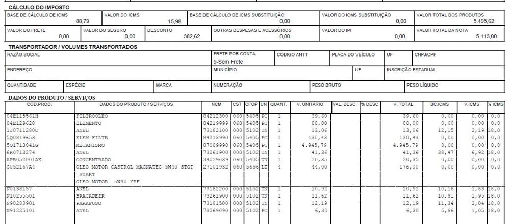

Atualizando galera: desculpem o tamanho do post, hehe
Levei o carro na css ontem, estava agendado para as 8:40, aguardei e ele entrou na oficina, inclusive acompanhei todo o processo, o mecânico colocou o scanner e tinha um código de falha na memória mesmo, não me recordo muito bem, mas alguma coisa parecida com isso: "Botão da alavanca seletora: sinal impreciso", tudo INDICA que seja aquele botão que nós apertamos ao trocar o câmbio de posição! Agora a parte que decepciona: a falta de qualificação dos mecânicos e falta de atenção por parte da VW em capacitá-los melhor! O mecânico disse: não podemos fazer nada, tem que ser passado para a fábrica uma notificação com esse código de falha, para ver o que precisa ser feito. Até aí, tudo bem, o atendente na recepção disse que no máximo em 2 horas a fábrica retornaria...mas como a vida é troll mesmo...chegou 17:30hs e nada de resposta da fábrica! Levei um chá de cadeira, só pra sair de lá com um: entraremos em contato quando tivermos a resposta...O código de falha foi apagado, mas hoje de manhã apareceu de novo...O que me deixa um pouco animado é que o problema não é no DSG em si (UFA!)...
Mesmo assim realizarei uma viagem de 1.200kms com ele nesse final de semana, contando que vai dar tudo certo!
Quanto ao problema do @VictorOgusuko, parece que é um pouco mais complexo, infelizmente!
Vamos nos manter atualizados! Abraço!
Fala, @wander_jba, que beleza que o problema não é de câmbio!! Pelo que parece é algo na alavanca apenas, e como o carro é todo "eletronicado", se a sogra do cara dá um p**** no banco de trás deve aparecer uma mensagem de erro no CB :P !!
