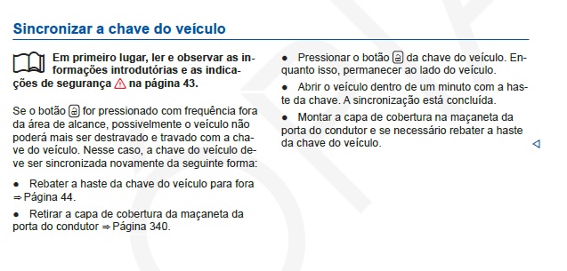

Quando substituí a bateria da chave tive este problema , cheguei a pensar em ir numa concessionária.  Eis que por um "processo intuitivo" eu travei e destravei o carro, pelo lado do fora, com chave e tudo voltou ao normal. O meu é um Higline com pacote Elegance.
vale a pena tentar antes de fazer este processo complicado da recodificação da chave.
Esse procedimento é destinado a sincronizar as chaves originais que foram entregues pela VW com o carro ou adquiridas da VW através da concessionária. Se estiverem tentando usar pra sincronizar chaves usadas, que originalmente pertenceram a outro carro, não vai funcionar mesmo.

Meu golf mk7 14/14 não ligava com a chave reserva de jeito algum, fiz este procedimento de sincronizar a chave conforme manual, mas nao adiantou nada, dai levei na concessionaria Brasilwagem  Cambuci/SP codificaram a chave e deu tudo certo, paguei R$ 280,00
