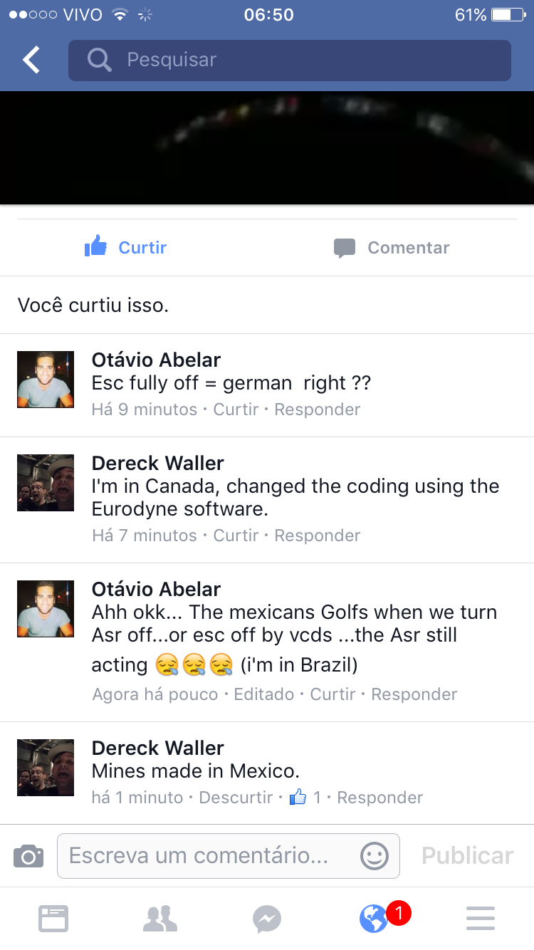

Cara esse ESC OFF eu também habilitei no meu, mas infelizmente nada muda em relação ao ASR, ele continua agindo da mesma forma. Alguns mexicanos 2015 felizmente não fazem isso, como queria que o meu fizesse parte desses.
Tenho um 15/15 Mexicano, testei o ESC OFF e como o Jaques disse não adianta de nada. Como meu carro está original não me atrapalha muito, provavelmente alguma empresa grande tipo APR vai descobrir logo como desabilitar isso, afinal com um remap ele fica muito mais arisco e isso corta o barato completamente. A pergunta que eu faço é pq a VW fez isso nos 15/15?

Mesmo acertado, quero desativar o meu a tempos... duro que os gringos não tem esse problema dai nunca encontrei nada nos fóruns.
