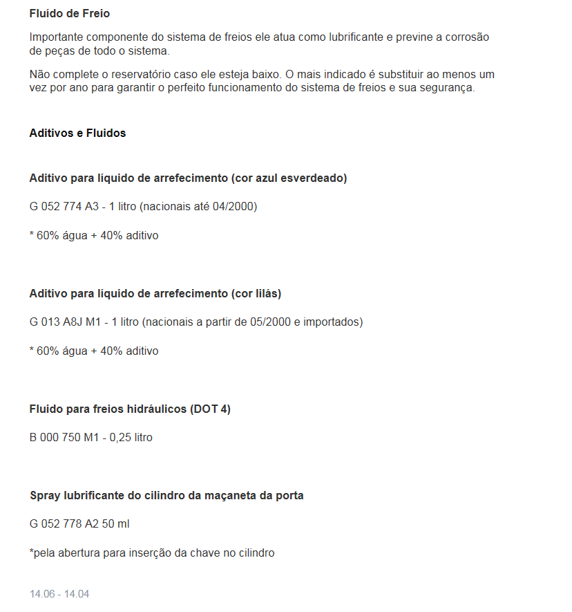

O código VW é G 013 A8J M1. Observem o que o Saulo postou e que consta no manual: não se deve misturar o G13 com outros aditivos, exceto o G12++.
