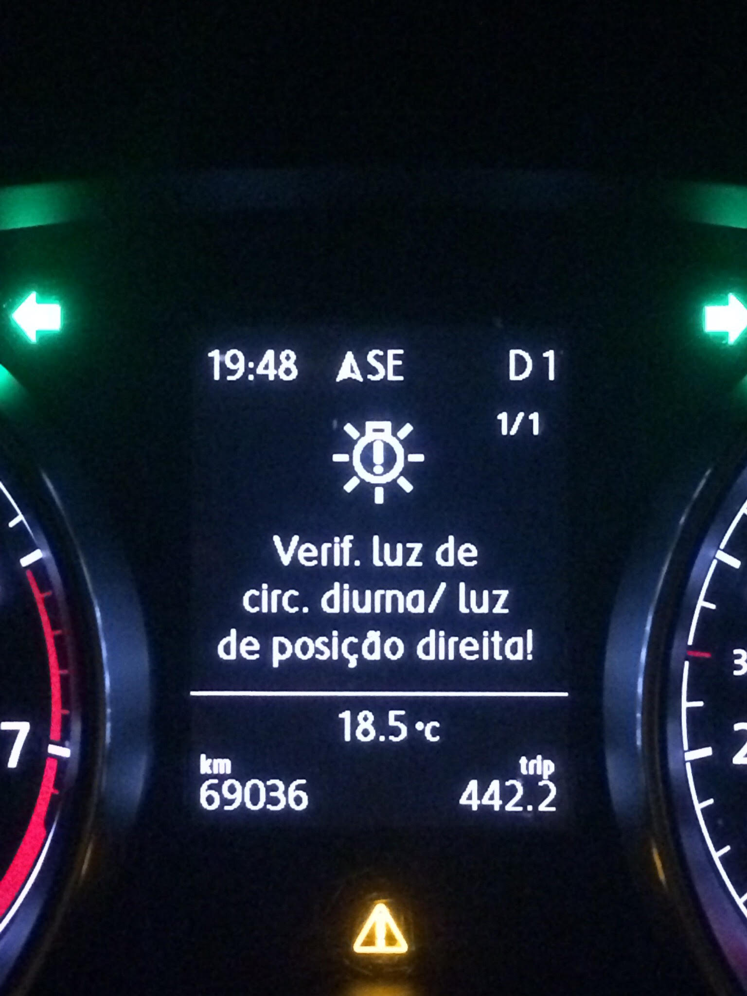

Estou sofrendo com esse farol tem 5 meses e nada arruma ele. Já gastei rios de dinheiro e ng resolve ele hahaha
Toda vez que ligo a seta da direita, a luz do módulo acende no painel do carro, como se algum farol estivesse queimado, conforme imagem anexada.

Vc consegue mexer no VCDS?
Vai no (1) Leuchte 4TFL LB4 Lasttyp. O valor deve ser algo do tipo "allgemeine Glülampe 27W auch H15"
Tenta trocar para "4 LED Tagfahrlichtmodul Signal".
Se não der certo me dá um toque.
Fazer o mesmo no 5TFL.
