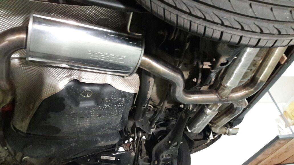

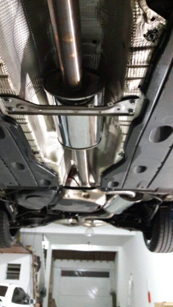

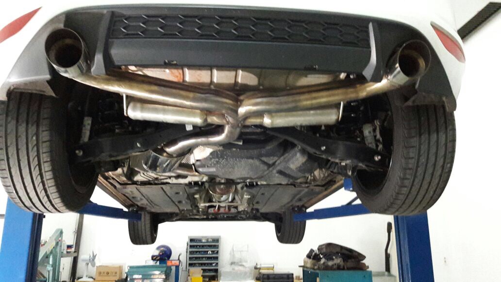

Comprei o Golf a pouco e ele já veio com APR + downpipe + CAI da BMC, mas eu tava a fim de por o catback nele, só que eu não achei nenhum bem feito a um preço aceitável. A maioria que eu vi anunciado é feito com cano dobrado (mesmo que o tubo tenha norma pra dobra, curva de 90º afina a seção e enruga a parte interna) e mesmo assim ficam na faixa dos R$ 3.000, um absurdo para algo que vai causar uma turbulência violenta nos gases do escape e não vai melhorar a performance tanto assim.
Com isso em mente, tava conversando com um amigo e decidimos tentar fazer nós mesmos um escape desde o DP até o final. A idéia é usar fabricarmos dois abafadores para serem colocados mais ou menos com a mesma disposição desse escape que eu vi anunciado, o que deixaria aberta a possibilidade de, se o ronco ainda ficar muito alto, colocar mais um abafador em cada saída.
Vamos usar um tubo de inox 304 de 3" (a maioria usa inox 201), curvas prontas e uma peça com 4" ou 5" pra usar de ponteira. A ideia é que não tenham estrangulamentos nem enrugamentos em parte alguma e que ainda tenha um custo bem mais baixo que esses prontos. Alguém já se aventurou com algo parecido? Teria alguma dica para dar?
Valeu pessoal! A ideia é começar semana que vem a correr atrás dos materiais pra já montar os abafadores na outra semana e ai começar com as compras de curvas, flanges, soldas... mas já adianto que será algo homemade talvez não tão bonito, mas com uma funcionalidade muito boa, perdendo só pra um Akrapovic da vida com muito estudo em bancada e tudo mais hehe
