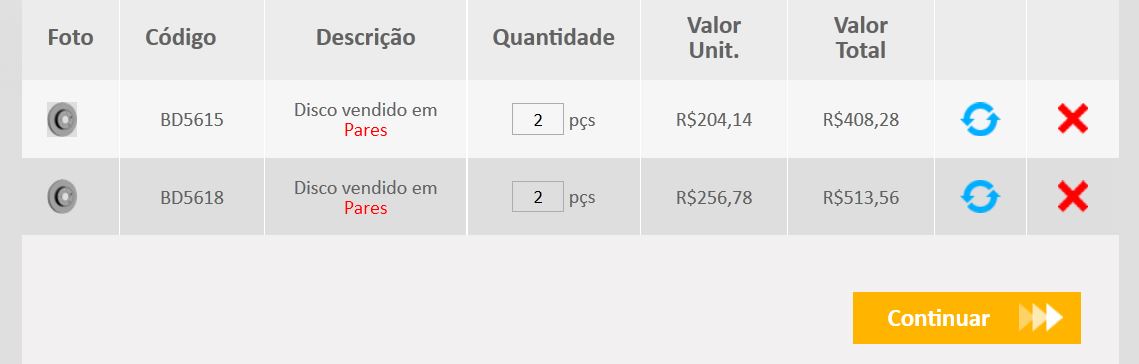

Mas então, esse é o problema. Qual dos dois códigos do disco dianteiro serve para o nosso Golf e porque tem 2 "modelos"?
Sei sim que o filé de borboleta de Belrizonte sempre falou bem desse fremax.
Aí @iCardeX acho que a maneira mais fácil de descobrir é entrar em contato com a Fremax e entender o pq desses 2 modelos.

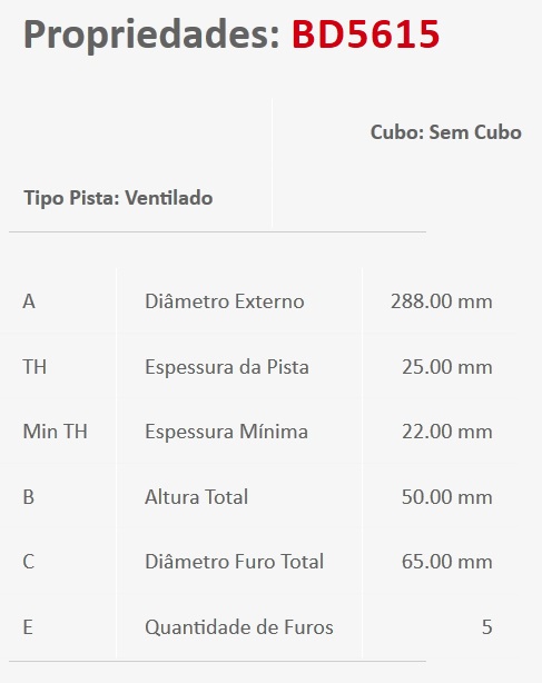

Puxando um pouco o assunto, o do GTI, o disco dianteiro dele não é maior? 340mm???
Edit: Descobri a diferença dos 2...
Segue aí:
Agora é só ver qual é o certo...
E dá pra comprar até pelo site:
4 horas atrás, anghinoni1982 disse:
Segue aí:
1 peça, naquele site, é igual a 1 par?

9 horas atrás, iCardeX disse:
Disco dianteiro
Discos traseiros
E aí, qual que é então? Eu acho que esse disco de 340mm é pro GTI.
Para o nosso seria o de 288 ou 312mm??? E o traseiro o menor tb 272mm...
Sei não, teria que medir...
