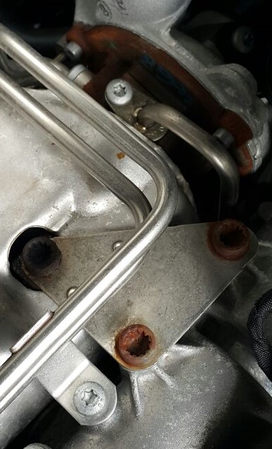

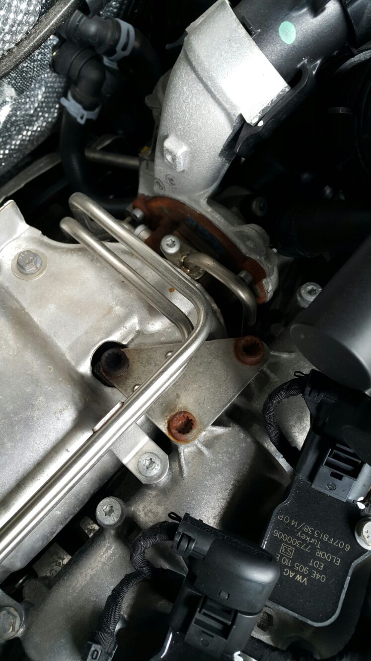

Prezados, meu golf tem menos de 30 dias e apresenta parafusos que seguram turbina (atrás do bloco) bem enferrujados. Estive em duas
css VW e na primeira o chefe da oficina disse-me que cansou de trocar estes parafusos e que os novos mandados pela
fábrica também enferrujavam. Na outra css vw da cidade, o chefe da oficina desconhecia o problema e me levou para ver golfs 0km no pátio
e todos (até recém chegados) apresentavam corrosão nos parafusos.
Um amigo engenheiro me disse que era oxidação superficial e seria até normal...
Vamos ver qual solução será dada pela VW.
Alguém já passou por isso?

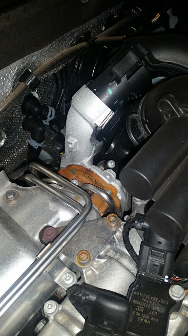

Além dos parafusos, vejo nas suas fotos que o corpo da turbina também oxidou. Os meus começaram a oxidar depois que eu peguei chuva intense ao longo de uma viagem. Acho que isso é normal, não?

Nota, aqueles parafusos ali como não são zincados como os demais, provavelmente são de resistência maior, é normal uma oxidação em parafusos temperados mesmo tendo passado por tratamento de oxidação negra..
Eu não mexeria, se não tá incomodando não mexe

Pode sim ser oxidação superficial, mas caso não seja, merecia um parafuso mais adequado
Talvez um inox resolveria
Daqui a alguns anos se for necessário a remoção deles, com certeza vai ser difícil

Se servir de consolo, os do meu carro estão idênticos a esses ai. Mostrei ao mecânico e ao encarregado da oficina. O primeiro perguntou se eu não havia lavada motor e o segundo disse que é assim mesmo e ainda "jogou praga" dizendo que os outros vão enferrujar também e ficou por isso mesmo....Durma-se com um barulho desses.
Marcel,
Se tivesse tirado fotos do meu, mostraria exatamente igual ao seu...
Com cuidado coloquei uma fina camada de WD40 nos três parafusos, mas o que fica mais perto da turbina, após um dia de uso já estava totalmente seco...
O que me preocupa é a longo prazo, porque se o parafuso não tiver um material adequado para suportar a temperatura, irá aos poucos perdendo suas características mecânicas...

Galera.... por curiosidade, após ler este tópico, fui lá o ver o meu. 14/15 MEX.
Mesma coisa, corpo da turbina com oxidação superficial externa e os parafusos também.
Ao meu ver é característica do produto mesmo, alguém tem mais algo a comentar?
