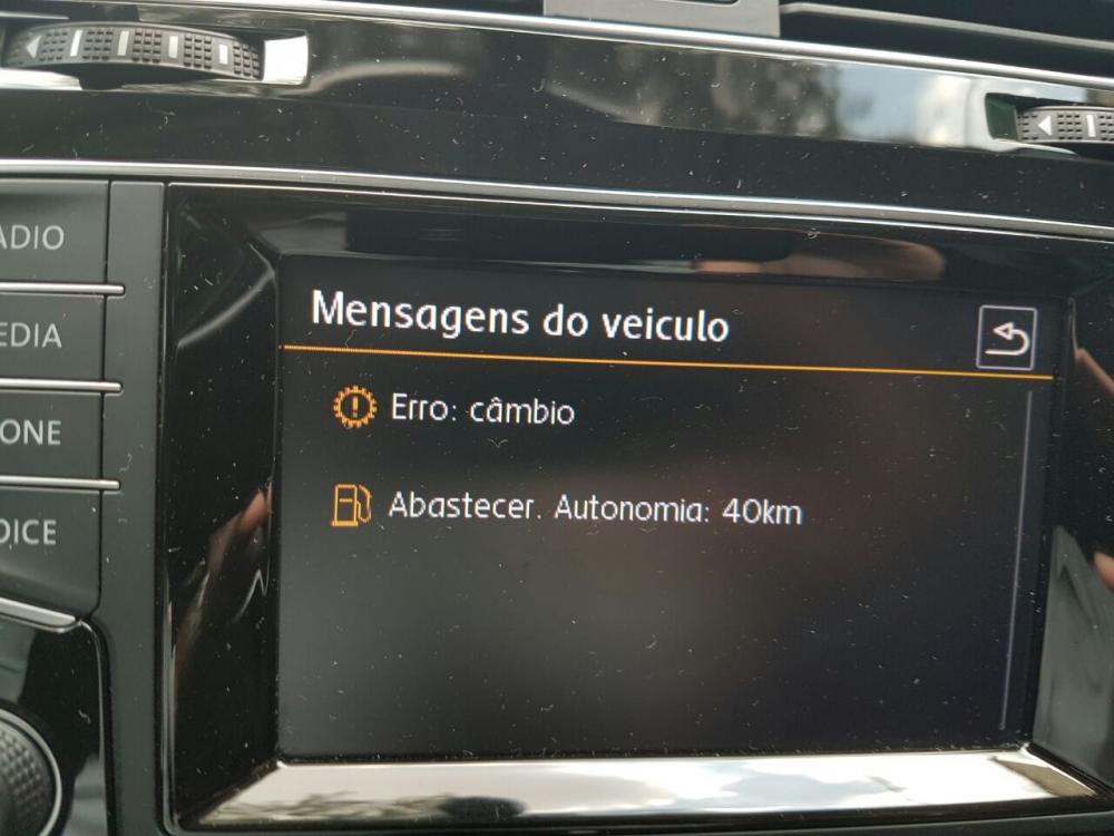

Jetta do meu pai está fazendo este mesmo ruído.
Seu carro está arrancando normal ou a embreagem vem patinando?
Vi que apareceu uma mensagem no painel, o que falava?
