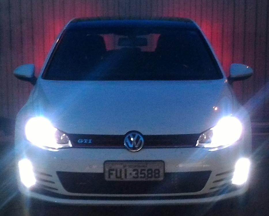

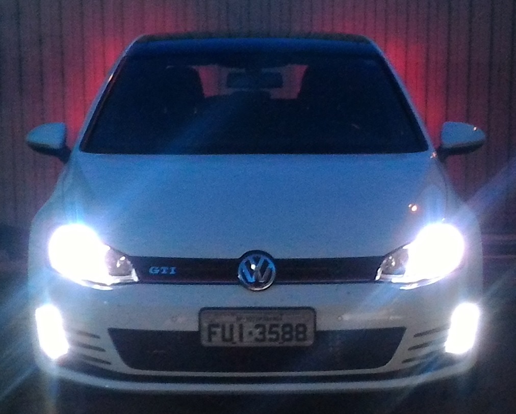

Eu acho que loucura é pagar um absurdo em uma simples luz que vai ter o mesmo efeito que a outra.... como por exemplo um par de nokya por 320 Reais.... isso que é absurdo! kkkk.....
Olha aí.... Tech One 24 reais.... Acho que atende bem pra quem não está afim de pagar um preço tão alto por enquanto!
Achei que ficaram muito boas.... O problema é que o pessoal vai muito na conversa dos outros... prefere nem testar.... Achei que ficou ótimo! E é uma lampada nacional e aprovada pelo inmetro. Acho que vale a pena!!
