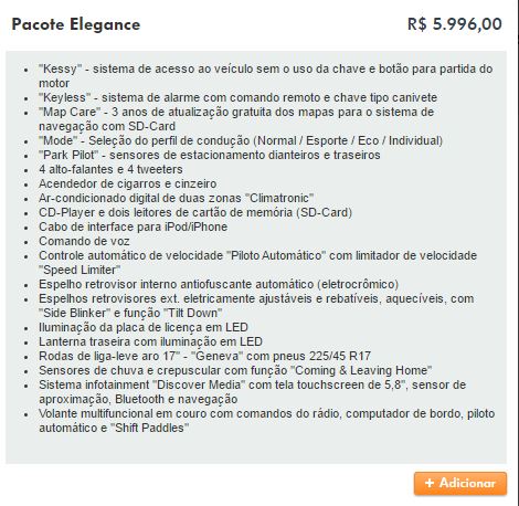

Olhei de novo o site da VW e o comando de voz consta nos catálogos que vem com a central que tem GPS (o pacote Elegance do Highline inclui essa central multimedia, mas o do Comfortline não).

bom dia, o meu é highline elegance
Faz sentido, nessa versão consta mesmo o comando de voz.

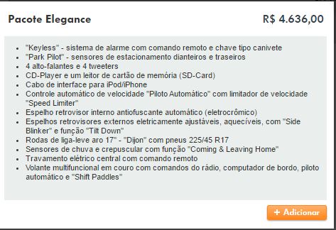

O Comfortline, mesmo com o pacote Elegance, não possui comando de voz, apesar da existência do botão no volante. Só isso.
Os pacotes Elegance do Comfortline e do Highline são diferentes, embora utilizem o mesmo nome.
