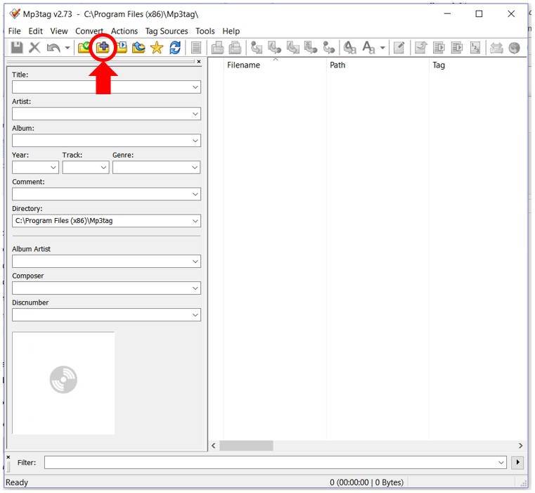

Instale os dois e comece pelo MP3TAG. Abra o programa e carregue o álbum que deseja:
Capture1.jpg.34115b5bb034efca4c22e930c11

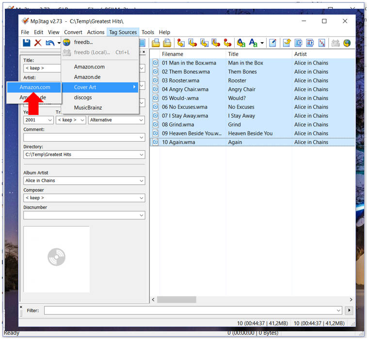

Selecione todas as músicas da lista e vá em “Tag sources: Cover Art: Amazon.com”
Capture2.jpg.f7090d4a9f017e29aaf4223f175

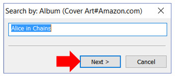

Na caixa que se abre, se necessário, digite o nome da banda, do álbum, ou qualquer palavra-chave que facilite a busca e clique em “Next”:
Capture3.jpg.94c8db93e26812a3625e27f001e

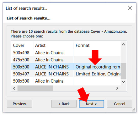

Da lista, escolha a entrada de sua preferência e clique em “Next”. Para conveniência, há a opção de pré-visualizar o item selecionado antes de prosseguir:
Capture4.jpg.a1d7180d0b8a209e6d9b424f572

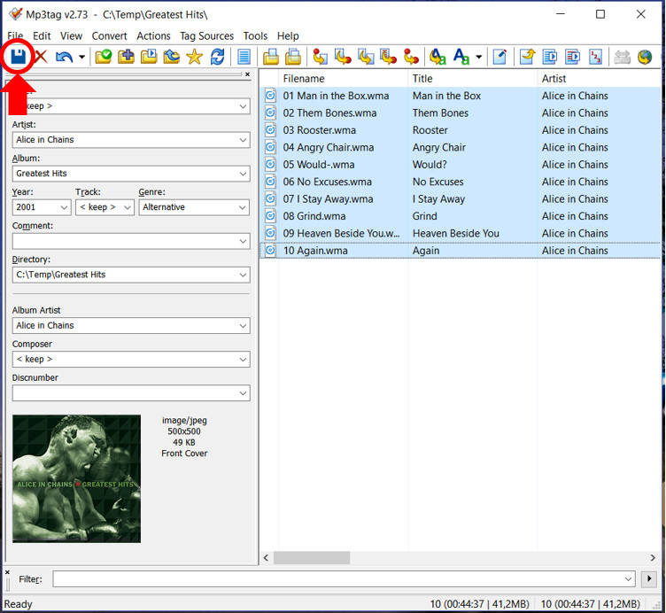

Na próxima janela, clique em “OK”. A janela do MP3TAG será atualizada com a capa escolhida. Se quiser, aproveite para acertar outras informações, como o nome da banda e do disco no tag ID3, porque assim estas informações vão aparecer corretamente na tela do painel do carro.
Agora, basta clicar no ícone do diskette (alguém ainda sabe o que é isso???) e pronto! Seus MP3 estão salvos com a capa que você escolheu.
Capture5.jpg.ae8114b28c6bb4bdc2aea617f12

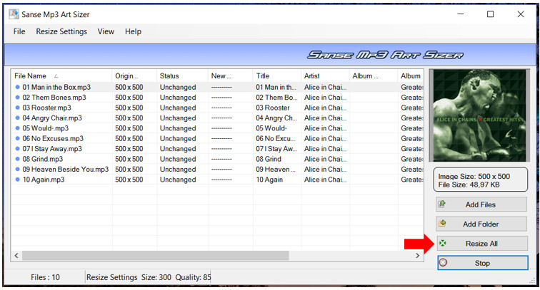

Agora pode fechar o MP3TAG e abrir o “Sanse MP3 Art Sizer”.

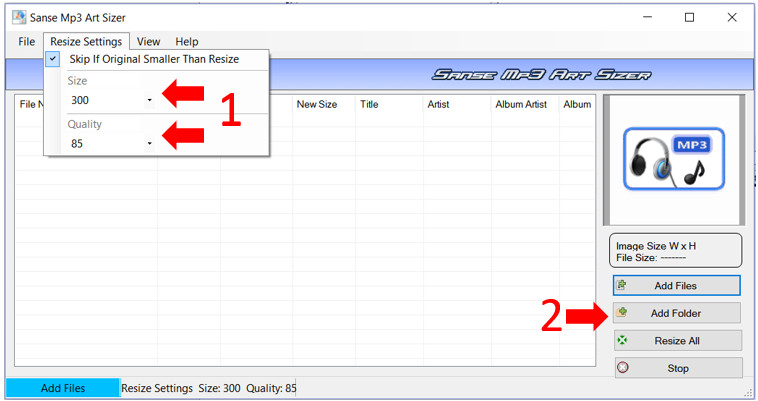

1)      Na janela clique em “Resize settings” e defina “size” para menos de 400. Eu usei 300 mas, na verdade, como a tela de 5,8” do MIB I tem resolução bem baixa (apenas 400x240 pixels), qualquer coisa acima de 200 não faz diferença nenhuma. Na tela de 8” (que tem 800x480 pixels), 400 parece um bom número. Deixar a qualidade em 85 é mais do que suficiente.
2)      Feito isso, tem um botão azul embaixo: “Add folder”. Clique nele e selecione a pasta que contém as suas músicas.
DICA: Você pode selecionar o nível superior (por exemplo: um pen drive inteiro) e assim ele vai redimensionar as capas de todas as músicas das subpastas dali pra dentro.
Capture6.jpg.fc3000aaa14a41e37bc6574edca
Clique em “Resize all” para redimensionar as capas.
Capture7.jpg.f736a02f7dc3de73e9d57e74d03
Se a lista de músicas for muito longa, o processo pode demorar alguns minutos. Quando finalizar, pode fechar o programa. Suas músicas estão salvas, com as capas no tamanho certo. Agora é só copiar para o SD, espetar ele e ser feliz!
