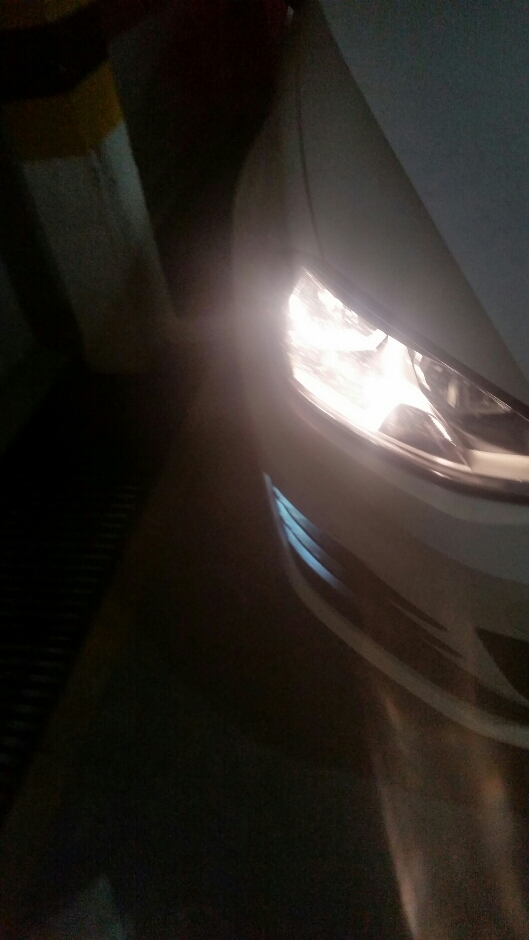

Meus caros,
Acabei de fazer uma loucura (ou não) e troquei o 1.4 com poucos meses de comprado por um GTI com 1.000km.
Notei que as lâmpadas do farol de neblina são brancas, enquanto que as lâmpadas dos faróis e lanternas são amarelas (o carro não tem pacote).
Vocês sabem qual modelo de lâmpada devo comprar para que fiquem da mesma cor da neblina? E se isso perde a garantia?
Obrigado!
