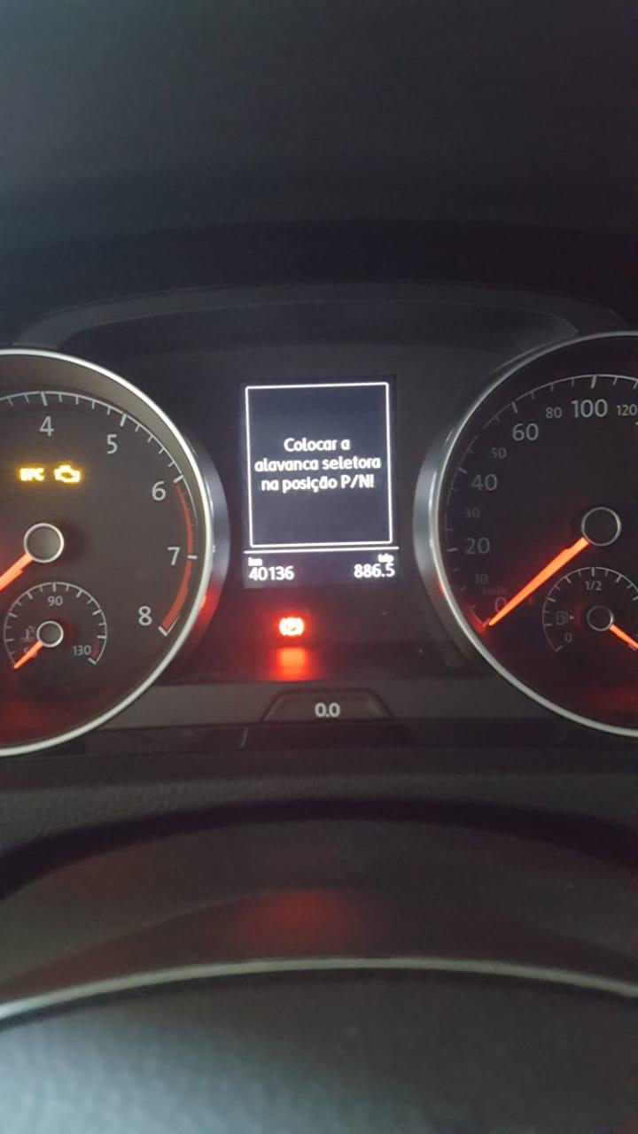

  1. Amigo Estou com o mesmo problema. Conseguiu resolver?
  2. Trocaram a mecatrônica. Não cobraram a peça. Cobraram 70% do serviço e troquei a bateria. O problema não voltou mais
  3. Opa Edson Tinha visto esse "defeito oficial" mas o meu só aparece na partida com o carro parado por algumas horas. Segundo a css o scanner aponta para algum problema na mecatrônica.
  4. Ah O problema piorou ao longo das últimas 2 semanas, quando apareceu pela primeira vez. Hj tive que tentar durante vários minutos até o carro pegar. Levei direto para a css e vou deixar lá para os testes.
