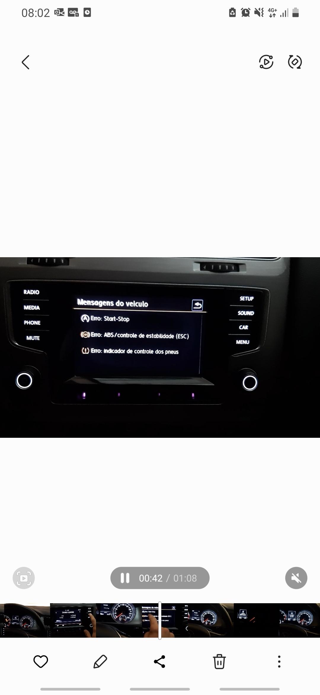

Tenho um golf mk7 1.4 tsi versão mexicana 2015. Quando o start-stop parou por algumas semanas, percebi que deveria ser a bateria. Fiz a troca da mesma pela EFB MF60AD da Moura, porém, a alguns meses, ao ligar o carro, a mesma apresenta alguma registros de erro no painel, quando eu desligo e ligo o carro novamente, eles somem. Imagino ser bateria porque a direção também fica bem pesada quando da o registro do erro.

Pessoal, boa noite. Resolvido, na verdade tudo isso era o sensor do ABS, liguei para a css, pelo próprio telefone o mecânico imaginou ser isso, encontrei uma loja com scanner e dito e feito, erro no sensor de abs da roda dianteira, com isso, o carro não identificava a roda, logo, reportava todos os erros da foto. O preço que a css me informou foi 2k, sim, absurdo, no ML vendem a peça por 15 reais, no mecânico que passou o scanner, morri em 350, salgado, mas usou do meu desespero no momento. Em fim, solucionado, obrigado a todos.
