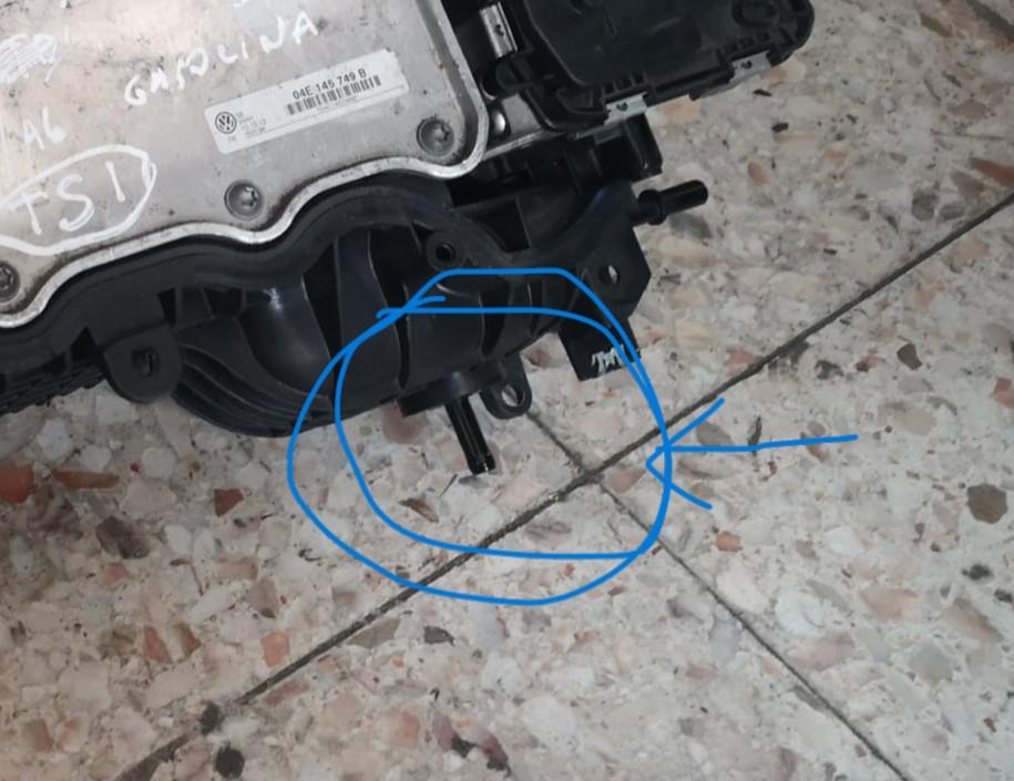

Começamos por tirar o turbo e pareceu tudo ok, mas tinha muito oleo armazenado no Inlet do turbo.
Tiramos os respiros e testamos, ficamos desconfiados que havia o respiro ( da imagem )  que soprando e puchando estava livre. ( Já com o coletor fora ).
ao qual 50% disseram que era normal, e outros 50% disseram que não podia porque tinha de fazer a função a mesma.
Não queria trocar o motor ou reparar o motor, e o problema ser de outro lado.
