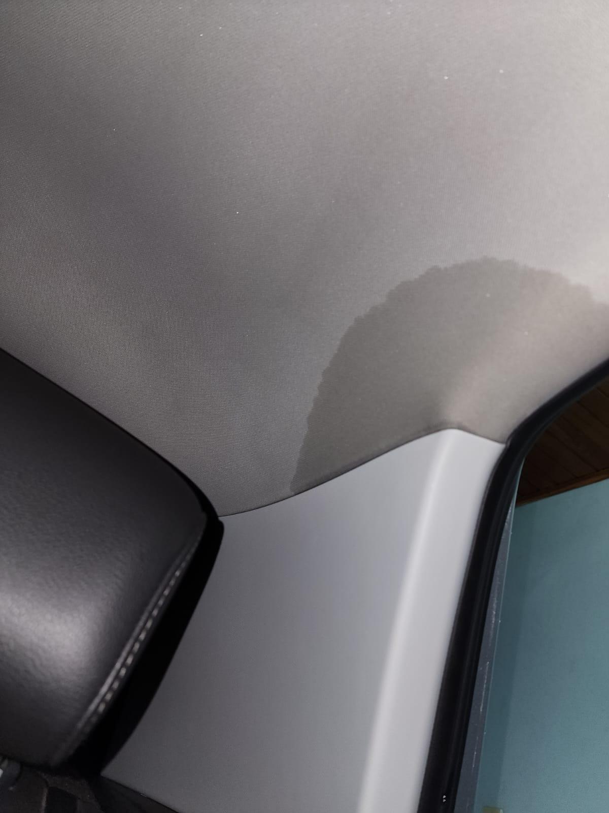

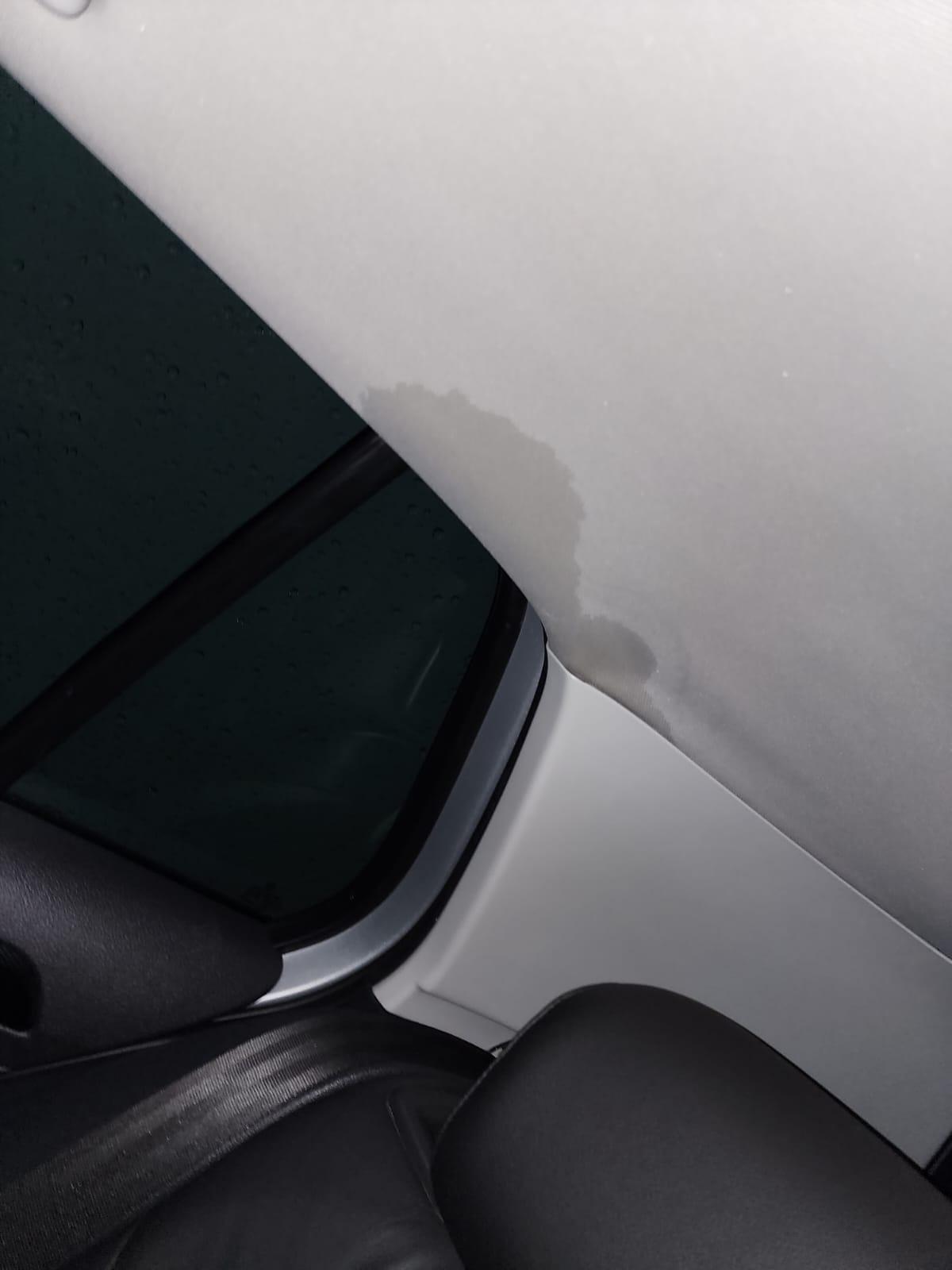

Recentemente, peguei chuva com o Golf 2017 1.4 highline com teto e notei algumas manchas no teto. Mandei para a CC e os mesmos desintupiram os dreno.
Até então ok. Porém, hoje deixei o carro em uma rampa, na chuva, com a frente do carro mais alta. Com isso notei duas infiltrações novamente no teto, conforme a imagens.
Alguém teria uma ideia sobre isso? É muito dificil de abaixar o teto para analisar melhor o problema? Pois estava pensando em fazer isso em casa mesmo.
